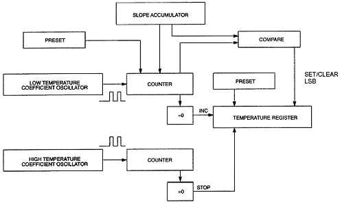

    Измерение температуры DS1920 выполняется с помощью встроенной схемы измерения (блок-схема – на рис. 3). Суть метода измерения в следующем. Подсчитывается число тактовых импульсов генератора с низким температурным коэффициентом (ГНТК), выдаваемых за период измерения, который определяется генератором с высоким температурным коэффициентом (ГВТК). Предварительная запись в счетчик соответствует – 55°С. Если содержимое счетчика достигает нуля до того, как закончится период измерения, то регистр температуры, в который также предварительно записано значение, соответствующее – 55°С, инкрементируется, т.е. измеренная температура выше – 55°С. Затем в счетчик заносится новое значение из сумматора-корректора и начинается новый отсчет. Если счетчик обнуляется до того, как закончится период измерения, то процесс повторяется.
    Рис. 3. Cхема измерения температуры DS1920
    Сумматор-корректор компенсирует нелинейность генераторов от температуры, позволяя, таким образом, проводить измерения с высоким разрешением (0,5°С). Отметим, что все вычисления выполняются непосредственно DS1920. В таблице 1 приведены точные соотношения между измеренной температурой и выходными данными.
