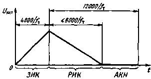

    Преобразователь (рис. 1) состоит из аналоговой и цифровой частей. Аналоговая содержит электронные выключатели S1-S11, буферный ОУ DA1, работающий в режиме повторителя, интегратор на ОУ DA2, а также компаратор DA3. В цифровую часть входят генератор G1, логическое устройство DD1, счетчик импульсов DD2, регистр памяти с выходным дешифратором DD3.

    рис. 1 В преобразователе использован принцип двойного интегрирования, в соответствии с которым вначале разряженный интегрирующий конденсатор Синт заряжают определенное время током, пропорциональным измеряемому напряжению, а затем разряжают определенным током до нуля. Время, в течение которого происходит разрядка конденсатора, будет пропорционально измеряемому напряжению. Это время измеряют с помощью счетчика импульсов; с его выхода сигналы подают на индикатор.

    рис. 2 В течение этапа ЗИК, длящегося 4000 периодов тактовой частоты, входной сигнал через выключатели S1, S2 и буферный усилитель DA1 поступает на вход интегратора DA2. Это вызывает на конденсаторе Синт накопление заряда, пропорционального и соответствующего по знаку приложенному входному напряжению. Напряжение на выходе интегратора ОА2 изменяется с постоянной скоростью, пропорциональной входному сигналу.
    Предположим, что к началу этапа ЗИК заряд на конденсаторах Синт и Сакн и напряжение смещения нуля ОУ DA1- DA3 равны нулю (Сакн - запоминающий конденсатор узла автоматической коррекции "нуля"). Так как входной ток интегратора DA2 мал, изменения напряжения на конденсаторе Сакн не происходит, и он фактически не оказывает влияния на процесс интегрирования. Конденсатор Собр остается с предыдущего цикла заряженным от источника образцового напряжения до Uобр. В конце этапа ЗИК компаратор DA3 определяет знак входного напряжения по знаку напряжения на выходе интегратора DA2. Чувствительность компаратора DA3 такова, что он правильно определяет полярность входного сигнала, даже если сигнал существенно меньше единицы отсчета.
    При работе преобразователя на этапе РИК входной сигнал на интегратор DA2 не поступает. К его входу выключатели S7, S8 или S6, S9 присоединяют заряженный до образцового напряжения конденсатор Собр, причем в такой полярности (этим и обусловлен выбор той или иной пары выключателей), при которой происходит разрядка конденсатора Синт.
    Разрядка длится до тех пор, пока конденсатор Синт не разрядится полностью, т. е. напряжение на выходе ОУ DA2 не станет равным нулю. В этот момент подключенный параллельно конденсатору Синт компаратор DA3 срабатывает и завершает этап РИК. Заряд конденсаторов Собр и Сакн практически не изменяется. Время разрядки конденсатора Синт, выраженное числом периодов тактовых импульсов, и есть результат измерения, записанный в счетчике DD2. Состояние счетчика переписывается в регистр DD3, а затем после дешифрации в семиэлементный код сигналы поступают на индикатор.
    При знаке напряжения Uвх, противоположном указанному на рис. 1, элемент g1 индикатора HG1 индицирует знак "минус". При перегрузке на табло остается лишь цифра 1 в старшем разряде и знак "минус" (для отрицательного напряжения).
    Этап АКН начинается с прекращения работы счетчика DD2, когда логическое устройство DD1 "замыкает контакты" выключателей S3, S4 и S11. Образовавшаяся при этом следящая система обеспечивает зарядку конденсаторов Синт и Сакн до напряжения, компенсирующего смещение "нуля" операционных усилителей DA1-DA3. Оно остается неизменным в течение двух последующих этапов ЗИК и РИК. В результате приведенная ко входу погрешность из-за смещения "нуля" и его температурного дрейфа не превышает 10 мкВ.

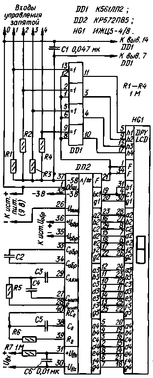

    Типовая схема включения преобразователя, его соединения с жидкокристаллическим индикатором и четырьмя элементами ИСКЛЮЧАЮЩЕЕ ИЛИ, необходимыми для управления десятичными запятыми индикатора, показана на рис. 3. Преобразователь рассчитан на однополярное питание стабильным напряжением в пределах от 7 до 10 В. Плюсовой провод источника питания подключают к выв. 1, а минусовой - к выв. 26. При напряжении питания 9 В ± 1 % и температуре окружающей среды 25+5°С максимальный потребляемый ток не превышает 1,8 мА, при этом погрешность преобразования - не более единицы младшего разряда. Входное сопротивление определяется лишь утечками и существенно превышает 100 МОм.

    Преобразователь оснащен двумя встроенными источниками питания, один напряжением 2,9±0,5 В, а второй - около 5 В. Плюс первого соединен с выв. 1, а минус - с выв. 32 (этот вывод принято считать общим проводом аналоговой части преобразователя). У второго источника плюс на том же выв. 1, а минус - на выв.37.
    Первый (трехвольтный) источник служит для формирования образцового напряжения с помощью резистивного делителя. Изменение выходного напряжения этого источника при колебаниях напряжения питания микросхемы в пределах 7,5... 10 В не превышает 0,05%; температурный коэффициент напряжения положителен и не превосходит 0,01% /°С. Эти параметры преобразователя обеспечивают весьма высокую точность мульти-метра, построенного на его основе, при работе в лабораторных условиях (при колебаниях температуры воздуха в пределах 15...25°С) и вполне приемлемую для многих измерений в более широком температурном интервале.
    В то же время выходное сопротивление источника довольно велико - при токе нагрузки 1 мА напряжение на его выходе падает примерно на 5%, при 3 мА - на 12%. Поэтому указанная стабильность напряжения реализуема лишь при постоянной нагрузке. Если же нагрузку подключить к выв. 26 и 32, нагрузочный ток не может превышать 10 мкА. Это свойство источника позволяет организовать двуполярное питание преобразователя [1], при котором общий провод двух плеч блока питания надо будет подключить к выв. 32, провод минусового плеча - к выв. 26, плюсового - к выв. 1; пределы напряжения питания - 2х(3,5...5) В.
    Второй (пятивольтный) источник предназначен для питания цепей управления жидкокристаллическим индикатором. Плюсовой вывод этого источника - выв. 1, минусовой - выв. 37. Стабильность напряжения источника хуже, чем у трехвольтного, примерно в 10 раз. Нагрузочная способность также невелика - при токе нагрузки 1 мА выходное напряжение уменьшается на 0,8 В, поэтому использовать его можно практически только для питания микросхемы, управляющей ЖКИ.
    На выходе F преобразователь вырабатывает последовательность прямоугольных импульсов вида "меандр" с частотой, в 800 раз меньшей тактовой (62,5 Гц при fт = 50 кГц). На выходах, подключаемых к элементам цифр индикатора, напряжение имеет ту же амплитуду, форму и частоту, но оно синфазно с напряжением на выходе F для невидимых элементов и противофазно для видимых. Низкий уровень этих импульсов соответствует -5 В (выв. 37), а высокий - нулю (выв. 1).
    Для настройки тактового генератора удобно, когда частота импульсов на выходе F равна частоте сети. Осциллограф, на экране которого их наблюдают, синхронизируют от сети и настраивают тактовый генератор на такую частоту (вблизи 40 кГц), при которой изображение становится практически неподвижным.
    Для управления четырьмя десятичными запятыми необходимы дополнительные четыре логических элемента ИСКЛЮЧАЮЩЕЕ ИЛИ (DD1 на рис. 3). Они повторяют фазу "меандра" для неиндицируемых запятых и инвертируют ее для той, которая должна быть видна.
    Для индикации той или иной запятой достаточно соответствующий вход управления запятой соединить с выв. 1 - общей точкой источников питания (остальные входы оставляют свободными).
    При использованном включении микросхемы DD1 это будет означать подачу на выбранный вход высокого уровня.
