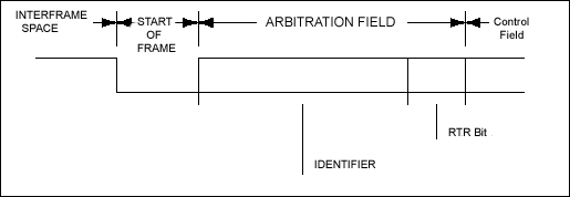

    Поле арбитража (Arbitration Field)
    Состоит из идентификатора и RTR-бита.
ID:	1340 alt="" />
    Идентификатор (Identifier)
    Имеет длину 11 бит. Эти биты должны быть переданы в порядке от ID10 до ID4. Самый старший бит ID0. 7 старших битов не должны быть все битами с лог '1'.
    RTR-бит (RTR - bit)
    Бит запроса передачи.
    В кадре данных RTR-бит - "0". Внутри кадра удаленного запроса данных - "1".

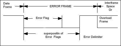

    3.3. Кадр ошибки (ERROR FRAME)
    Состоит из двух различных полей. Первое поле является суперпозицией флагов ошибки различных узлов, второе поле - поле разделителя ошибки.
ID:	1344 alt="" />
    Для корректного завершения кадра ошибки, узлу в состоянии "пассивной ошибки" может быть необходим доступ к шине, поэтому шина должна быть свободной, по крайней мере, три времени передачи бита. Следовательно, шина не должна быть загружена на 100%.
    Флаг ошибки (Error Flag):
    Существует 2 формы флага ошибки: активный и пассивный флаг ошибки.
    1. активный флаг ошибки состоит из 6 последовательных бит с лог. "0".
    2. пассивный флаг ошибки состоит из 6 последовательных бит с лог. "1, если они не перезаписаны битами с лог. "0" других узлов.
    Узел в состоянии "активной ошибки" при обнаружении ошибки передает активный флаг ошибки. Форма флага ошибки нарушает закон кодирования битового потока методом разрядного заполнения (см. раздел "Кодирование битового потока"). Вследствие этого все узлы обнаруживают условие ошибки и начинают передавать флаг ошибки. В результате, последовательность бит с лог. "0", контролируемая на шине является суперпозицией флагов ошибок отдельных узлов. Общая длина этой последовательности - от 6 до 12 бит с лог. "0".
    Узел в состоянии "пассивной ошибки" при обнаружении ошибки передает пассивный флаг ошибки, он ждет последовательности из 6 одинаковых бит, определяющих начало флага пассивной ошибки. Когда эта последовательность будет обнаружена, флаг пассивной ошибки будет завершен.
    Разделитель ошибки (Error Delimiter)
    Разделитель ошибки состоит из 8 бит с лог. "1". После передачи флага ошибки каждый узел посылает биты с лог. "1" и контролирует шину, пока не обнаружит бит с лог. "1". Впоследствии он начинает передавать 7 бит с лог. "1".

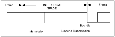

    Кадрам перегрузки и кадрам ошибки не предшествует межкадровое пространство; несколько кадров перегрузки также не отделяются межкадровым пространством.
    Межкадровое пространство содержит поля "перерыв" и "простой шины", и для узла в состоянии "пассивной ошибки", который был передатчиком предыдущего сообщения, дополнительное поле - "приостановка передачи" (поле "приостановка передачи" находится между полями "перерыв" и "простой шины").
ID:	1347 alt="" />
    Поле перерыва (Intermission)
    Состоит из 3 бит с лог. "1". В течение перерыва никакому узлу нельзя начинать передачу кадра данных или кадра удаленного запроса данных. Единственно возможное действие - это сигнализация состояния перегрузки.
    Простой шины (Bus Idle)
    Простой шины может иметь произвольную длину. Если шина опознана как свободная, любой узел, который имеет что - либо для передачи может начать передачу. Сообщение, которое было задержано для передачи другого сообщения, начинает передаваться в первом бите после поля перерыва.
    Обнаружение бита с лог. "0" на шине в течение этого поля интерпретируется как поле "начало кадра".
    Приостановка передачи
    Узел в состоянии "пассивной ошибки", после передачи сообщения, посылает 8 бит с лог. "1" после поля перерыва, перед началом передачи дальнейших сообщений или определением занятости шины. Если тем временем началась передача (вызванная другим узлом), узел станет приёмником этого сообщения.

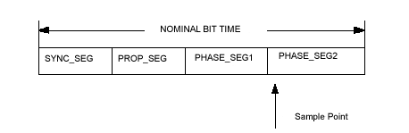

    Номинальная скорость передачи информации в битах
    Номинальная скорость передачи информации в битах - число битов за секунду, передаваемое в отсутствии пересинхронизации идеальным передатчиком.
    Номинальное время передачи бита
    номинальное время передачи бита = 1 / номинальную скорость передачи информации
    Номинальное время передачи бита можно представить как время, разделенное на отдельные не перекрывающиеся сегменты времени. Это сегменты:
    - Сегмент синхронизации (SYNC_SEG)
    - Сегмент времени распространения (PROP_SEG)
    - Сегмент TSEG1 (PHASE_SEG1)
    - Сегмент TSEG2 (PHASE_SEG2)
ID:	1348 alt="" />
    SYNC SEG
    Эта часть времени передачи бита используется, чтобы синхронизировать различные узлы на шине. Ожидается, что фронт сигнала находится внутри этого сегмента.
    PROP SEG
    Эта часть времени передачи бита используется, чтобы компенсировать физическую задержку времён внутри сети.
    Это удвоенная сумма времени распространения сигнала по шине, входной задержки компаратора, и выходной задержки формирователей.
    TSEG1 и TSEG2.
    Эти сегменты используются, чтобы компенсировать ошибки смещения фазы сигнала. Эти сегменты могут быть удлинены или укорочены пересинхронизацией.
    Точка считывания (Sample point)
    Точка считывания - точка времени, в которой уровень шины читается и интерпретируется, как величина соответствующего бита. Ее место - в конце TSEG1.
    Время обработки информации
    Время обработки информации - отрезок времени, начинающийся с точки считывания, зарезервированный для вычисления уровня бита.
    Квант времени
    Квант времени - фиксированная единица времени, полученная из периода генератора. Существует программируемый делитель, оперирующий целочисленными величинами, изменяющимися, по крайней мере, от 1 до 32. Начиная с минимального кванта времени, квант времени может иметь длительность:
    квант времени = m * минимальный квант времени ,где m - величина делителя.
    минимальный квант времени = 1 / f генератора.
    Длительность отрезков времени
    • SYNC_SEG - 1 квант времени .
    • PROP_SEG - программируем, 1,2, ..., 8 квантов.
    • TSEG1 - программируем, 1,2, ..., 8 квантов.
    • TSEG2 - максимум из TSEG1 и времени обработки информации
    • время обработки информации - меньше или равно 2 квантам.
