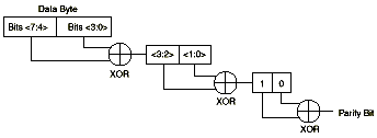

    Генерация четности.
    Проверка четности может быть разрешена в общих временных установках переводом флага '_PATITY_ENABLE' в состояние TRUE. Если четность разрешена, она может быть выбрана 'EVEN' или 'ODD' ( проверка на нечетность или на четность ). В режиме передачи, если проверка на четность разрешена, вычисляется и передается девятым бит четности. В режиме приема четность вычисляется из принятого байта и сравнивается с девятым принятым битом. Если эти значения не совпадают, в регистре Состояния / Управления ( RS-232 Status / Control Register ) будет установлен бит '_ParityErr'. Бит четности вычисляется по алгоритму, указанному на рис. 1. Для реализации этого алгоритма очень эффективно использовать команды PIC16Cxx 'SWAPF' и 'XORWF' ( со способностью сохранять результаты операций как в том же регистре, так и в W регистре ). Подпрограмма генерации четности называется 'GenParity' находится в файле 'txmtr.asm'.
ID:	1528 alt="" /> Рис.2 Алгоритм вычисления значения четности.

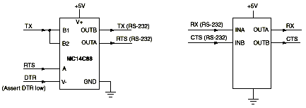

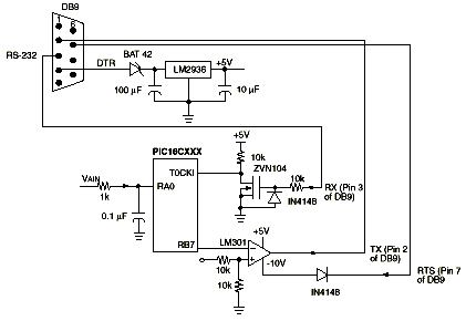

    Аппаратная часть – это в первую очередь решение проблемы совместимости уровней RS-232 с уровнями ТТЛ. Ниже приведены три схемы, и пользователь может выбрать ту из них, которая для него лучше подходит. Основное отличие между предложенными вариантами – это соотношение цены и количества элементов. Схемы на рис.3 и рис.4 очень дешевы, но имеют больше элементов по сравнению со схемой, представленной на рис.2. В схеме на рис.2 в качестве интерфейса RS-232 используется одна микросхема (MAX232) и один источник питания +5В. Схема на рис.2 имеет более дешевый интерфейс RS-232, но требует две микросхемы при одном источнике питания +5В.

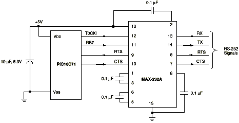

    На рис.4 представлен очень дешевый RS-232 интерфейс, не требующий внешнего источника питания. Схема питается от порта RS-232 ( выход DTR ) и потребляет не более 5мА. При этом необходимо, чтобы на линии DTR был установлен высокий уровень, а на линии RTS – низкий. Напряжение на выходе DTR должно быть не менее +7В. Отрицательное напряжение, необходимое для питания LM339, снимается с выхода RTS, оно должно быть в пределах -5 ..-10В. Применение такой схемы возможно по тому, что PIC16C71 имеет низкое потребление ( обычно 2мА ).
ID:	1529 alt="" /> Рис.2 Интерфейс RS-232 на одной микросхеме ( один источник питания +5В ).
ID:	1530 alt="" /> Рис.3 Дешевый интерфейс RS-232 ( две микросхемы, один источник питания +5В ).
ID:	1531 alt="" /> Рис.4 Дешевый интерфейс RS-232 с низким потреблением ( питается от порта RS-232 ).
