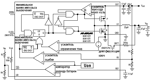

    MAX1674/1676 имеют встроенный силовой ключ на N-канальном MOSFET транзисторе с сопротивлением в открытом состоянии 0,3 Ом. Эти преобразователи содержат так же синхронный выпрямитель, который улучшает эффективность схемы, уменьшает размеры и устраняет потребность во внешних диодах Шоттки.
    Малошумящая схема MAX1676 имеет регулируемый предел выходного тока и транзисторный ключ для демпфирования катушки индуктора.
    • Входное напряжение для этих схем может быть в пределах 0,7…5,5В.
    • Ток, потребляемый от источника питания, не более 35мА.
    • Выходное напряжение установлено 3,3/5В или может регулироваться с помощью двух внешних резисторов от 2 до 5,5В.
    • Номинальный выходной ток Iвых=0.3А.
    • Ограничение выходного тока для MAX1674 установлено на уровне 1А.

    Рис. 1. Упрощенная функциональная схема MAX1674/1676
    Эти преобразователи работают в диапазоне температур от -40°C до +85°С, выпускаются в корпусе 8µMAX и 10µMAX(MAX1676).
    MAX1674/1676 нашли самое широкое применение в малогабаритной аппаратуре, в которой источником энергии служат одна-три батареи, а требуется постоянное напряжение 5В (3,3В).
