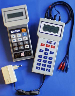

    Ручные приборы (см. рис.1), карманные компьютеры, ноутбуки, мобильные телефоны, и другие современные переносные устройства позволяют нам работать и отдыхать независимо от нашего местоположения и удаленности от линий электропитания. Все эти электронные приборы требуют малогабаритных, легких, экономичных и надежных блоков питания.

    Рис. 1. Внешний вид ручных приборов.

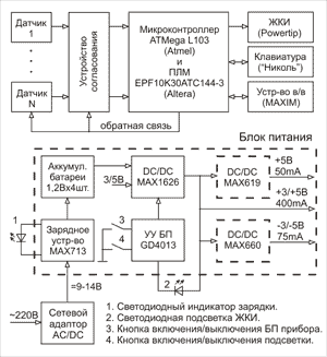

    Обобщенная функциональная схема РП приведена на рис.3. По такой схеме уже разработано и собрано несколько РП. Приборы отличаются друг от друга датчиками (т.к. измеряются величины разных физических сред), устройством согласования (преобразователь напряжение-частота, ЦАП), а так же наличием или отсутствием обратной связи (ОС) микроконтроллера с устройством согласования и датчиками. ОС может быть нужна для автоматического изменения предела измерения и калибровки измерительной части схемы прибора.

    Рис. 3. Функциональная схема ручного прибора (РП).
    Области применения приборов самые разные, но принцип работы схож. Данные с датчика (или датчиков) оцифровываются в устройстве согласования и в цифровом виде поступают в микроконтроллер. Обработанная информация выводится на ЖКИ и, если необходимо, на компьютер через устройство ввода/вывода (например, через последовательный порт, собранный на микросхеме MAX232). Для выбора режима измерения, ввода в прибор необходимых констант и т.д. используется клавиатура. В стационарных условиях и при питании РП от лабораторного источника питания разрабатываемые приборы удавалось достаточно быстро отладить и заставить работать. Сложности начинались при использовании приборов в «полевых» условиях. Не сразу удалось разработать приемлемый вариант малогабаритного, надежного блока питания. На функциональной схеме РП он обведен штриховой линией.
    Блок питания прибора состоит из АБ, зарядного устройства для зарядки аккумуляторов (ЗУ), преобразователей напряжения DC/DC и устройства управления БП (УУ БП).
    Принципиальная схема БП РП приведена на рис.4. Он собран на микросхемах фирмы Maxim.[4] Эта фирма производит микросхемы практически для всех видов источников питания.
    В блоке питания для зарядки аккумуляторов использован контроллер зарядного устройства MAX713, который позволяет заряжать никель-кадмиевые (NiCd) аккумуляторы.[5] ЗУ на микросхеме MAX713, представляет собой источник постоянного тока с ограничением по напряжению и таймером. ЗУ позволяет заряжать как единичный элемент, так и батарею, состоящую из нескольких аккумуляторов. Число заряжаемых аккумуляторов программируется через выводы PGM0 (выв.3 DD2) и PGM1 (выв.4 DD2). В описываемом устройстве микросхема сконфигурирована для зарядки четырех аккумуляторов. Для этого на вывод PGM0 подано напряжение питания микросхемы (+V), а на вывод PGM1 — напряжение с минусового вывода аккумуляторной батареи (-BATT). В табл.1 приведены возможные варианты подключения выводов PGM0 и PGM1.

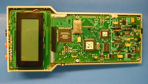

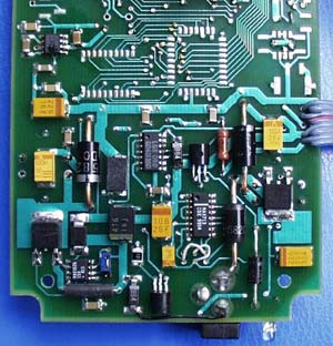

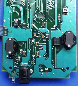

    БП прибора смонтирован на двухсторонней печатной плате из фольгированного стеклотекстолита толщиной 1,5мм. Внешний вид платы показан на рис.5(а,б,в). Монтаж электронных компонентов БП на печатной плате производится с двух сторон.

    Рис. 5(а,б,в).&mbsp;Внешний вид печатной платы блока питания.
