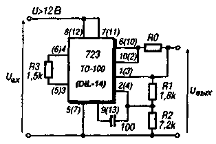

    Рис. 20. Схема включения стабилизатора типа LM723 с ограничением тока
ID:	1588 alt="" />

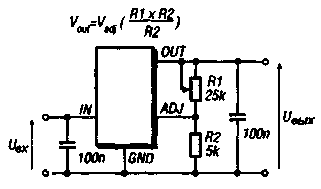

ID:	1589 alt="" />
    Рис. 22. Регулируемый стабилизатор напряжения
