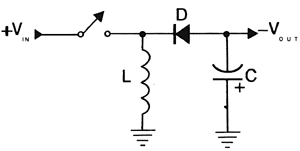

    Чтобы поменять знак выходного напряжения относительно входного, достаточно катушку индуктивности и ключ (рис.2) поменять местами. Упрощенная схема инвертора представлена на рис. 3. Здесь, при закрытом ключе, Uвх подается на катушку индуктивности и ток также линейно нарастает. Если ключ открыть, то ток, протекающий в том же самом направлении, потечет через конденсатор и диод. Таким образом, выходной конденсатор зарядится в обратном направлении, создавая выходное напряжение с противоположной полярностью относительно входного напряжения.

    Рис. 3. Топология инвертора-преобразователя

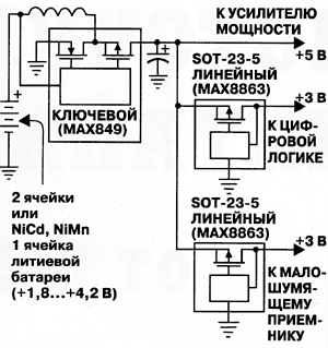

    Возможная схема совместного использования ключевого и линейного регуляторов представлена на рис. 9.

    Рис. 9. Объединение ключевого и линейных стабилизаторов позволяет получить необходимые уровни напряжения от низковольтных батарей
    Здесь падение напряжения батареи может быть ниже минимума, когда нет возможности получить на выходе линейного регулятора необходимое напряжение. Тогда ключевой регулятор (MAX 849) поднимает напряжение до необходимой величины, и от этого уровня работают линейные стабилизаторы (MAX 8863).
    Такой совместный режим двух регуляторов позволяет существенно повысить эффективность линейного регулятора за счет минимального напряжения, которое необходимо для нормальной работы.
