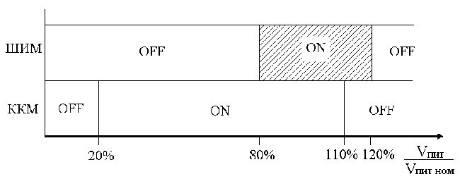

    При контроле напряжения промежуточной цепи применяются четыре функциональных уровня (рис.8). Если напряжение промежуточной цепи менее 20% номинального, то оба выхода управления останутся блокированы. При напряжении менее чем 80% остается блокированным выход управления ШИМ преобразователем, а ККМ преобразователь работает на половине номинальной частоты. Если напряжение промежуточной цепи превысит 110% включается быстрая, но мягкая защита, уменьшая до нуля выходной ток умножителя. Если напряжение превысит 120%, тогда каскады управления ККМ и ШИМ преобразователей блокируются и остаются в этом состоянии до тех пор, пока напряжение в промежуточной цепи не опустится до 110%. При снижении напряжения на выводе 19 ИС до нуля, например, при размыкании цепи на выходе управления ККМ преобразователем будет немедленно установлен низкий уровень напряжения. Таким образом, разорванное соединение промежуточной цепи, падение напряжения и перенапряжение определяется простым делителем напряжения и благодаря эффективной системе контроля значительно улучшается надежность источника питания и устойчивость по отношению к колебаниям напряжения. Цепи регулирования и контроля напряжения промежуточной цепи имеют раздельные входы (выводы 17,19). Наличие двух делителей напряжения позволяет изменять порог реакции предела перенапряжения на выходе ККМ относительно номинального промежуточного напряжения от 110% до 105%.
    Рис. 8. Рабочее состояние ККМ и ШИМ преобразователей в зависимости от напряжения Vпит в промежуточной цепи, по отношению к номинальному значению
