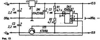

ID:	1662 alt="" /> Двуполярный СН на основе однополярной микросхемы можно выполнить по схеме, изображенной на рис. 12. Как видно, микросхема DA1 включена по типовой схеме в плюсовое плечо СН. Минусовое плечо содержит делитель напряжения из резисторов одинакового сопротивления RI, R2, инвертирующий усилитель на ОУ ОА2 и регулирующий транзистор VT1. ОУ сравнивает выходное напряжение плеч по абсолютной вели чине, усиливает сигнал ошибки и подает его в цепь базы транзистора VT1. Если напряжение минусового плеча по какой-либо причине становится меньше, чем плюсового (по абсолютной величине), напряжение на инвертирующем входе ОУ DA1 становится больше О, и его выходное напряжение понижается, открывая регулирующий транзистор VT1 в большей мере и, тем самым, компенсируя снижение напряжения минусового плеча. Если же это напряжение, наоборот, возрастает, процесс протекает в противоположном направлении и равенство выходных напряжений также восстанавливается.
