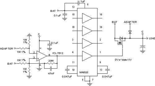

    Более эффективный способ состоит в замене одного из коммутирующих диодов n-канальным МОП - транзистором (рис. 1). Падение напряжения на МОП - транзисторе равно произведению его сопротивления в открытом состоянии (Rcи откр) на ток нагрузки. Однако для включения n-канального МОП - транзистора необходимо, чтобы управляющее напряжение на его затворе превышало входное напряжение питания.
    При осуществлении переключения питания системы между батареей и внешним источником энергии эта схема (рис.1) имеет более высокий КПД, чем схема сдиодами, включенными по схеме ИЛИ. Наличие источника повышенного напряжения экономит энергию батареи, поскольку позволяет использовать n-канальный МОП-транзистор, имеющий низкое сопротивление во включенном состоянии.
ID:	1685 alt="" />
    Рис. 1
    Компаратор на IC1 служит для сравнения напряжений внешнего источника и батареи. Если напряжение батареи оказывается более положительным, то выходной сигнал компаратора принимает высокий уровень, вследствие чего IC1 - источник питания (ИП), генерирующий стабилизированное выходное напряжение, на 11 В большее входного, - подает на затворы n-канальных МОП - транзисторов требуемое ими повышенное управляющее напряжение. Например, для указанного на схеме МОП - транзистора типа SMP60N06E падение напряжения на нем составит при токе 1А всего 24 мВ.
    От IC1 требуется лишь умеренное быстродействие, поскольку диод, встроенный в МОП - транзистор, осуществляет быстрое переключение питания от внешнего источника напряжения к батарее. Следует отметить, что медленное переключение в обратном направлении (от батарей к внешнему источнику) приводит к втеканию тока в батарею во время выключения МОП - транзистора. Однако, это не вызывает трудностей, если используются допускающие быструю зарядку НК- или НМГ-аккумуляторы.

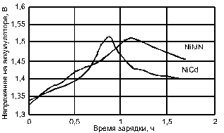

    Зависимость напряжения на НМГ - аккумуляторе от степени его заряженности имеет аналогичный характер, но уменьшение напряжения выражено менее резко (рис. 4) [9]. Поэтому в случае НМГ - аккумуляторов предпочтительнее прекращать режим быстрой зарядки при dV/dt, равном нулю. Поскольку этот метод строже - dV - метода, его можно использовать и для НК - аккумуляторов. Кроме того, в качестве основного метода для определения момента прекращения зарядки НМГ - аккумуляторов можно использовать метод, основанный ни измерении приращений температуры аккумулятора (dT - метод). В системах, работающих как от НК -, так и от НМГ - аккумуляторов, для определения момента прекращения зарядки следует применять метод равенства dV/dt нулю.
ID:	1688 alt="" />
    Рис. 4. НК- и НМГ-аккумуляторы, прошедшие быструю зарядку, имеют несколько различные профили напряжения. НК-аккумуляторы при достижении состояния полной зарядки характеризуются более выраженным максимумом напряжения, чем НМГ-аккумуляторы.

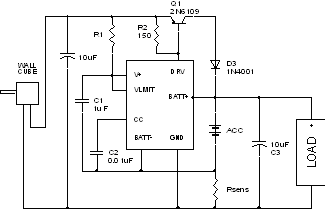

ID:	1690 alt="" />
    Рис. 6. Использование управляющего зарядкой аккумуляторов интегрального контроллера типа MAX713 совместно с внешним pnp-транзистором позволяет получить более дешевую, хотя и менее экономичную схему, чем приведенную на рис. 5.

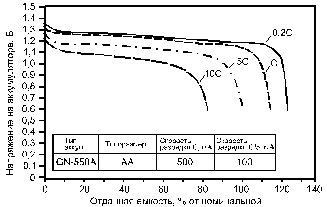

    При разрядке на нагрузку в разрядном цикле НК- аккумулятора имеются три различные стадии (рис. 7) [14]. Для полностью заряженного элемента первая стадия состоит в относительно резком уменьшении напряжения при отдаче первых 10% заряда - с примерно 1,5 до 1,2 В. Вторая стадия длится большую часть времени работы аккумулятора и соответствует относительно плоскому участку разрядной кривой. Наконец, после отдачи аккумулятором около 90% запасенной энергии напряжение на нем проходит через изгиб разрядной кривой и начинает резко падать.
ID:	1691 alt="" />
    Рис. 7. Зависимости напряжения НК-аккумулятора от величины нагрузки и остающегося заряда.
    Для максимизации времени работы аккумулятора без подзарядки его не следует отключать от нагрузки до тех пор, пока напряжение на нем не достигнет точки перегиба разрядной кривой. Однако для максимизации числа циклов заряд-разряд аккумулятор не следует глубоко разряжать после этой точки. Неоднократные глубокие разряды могут повредить НК- аккумулятор.
    Общепринято считать конечным напряжением разряда 0,9 В при нагрузке 1С. Для других нагрузок конечное напряжение вычисляется как равное 75% напряжения в средней точке разрядной кривой. Напряжение в средней точке равно напряжения аккумулятора после отдачи 50% полезной емкости [15].
