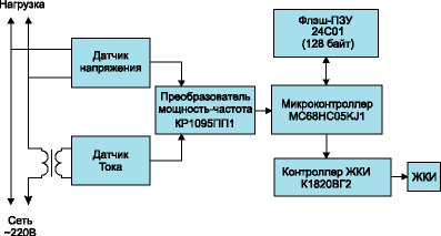

    Рис. 2. Блок-схема простейшего СЭ

    В простейшем случае цифрового СЭ, когда требуется лишь измерение числа импульсов, вывод информации на дисплей и защита при аварийных сбоях напряжения питания (то есть, фактически, цифрового функционального аналога существующих механических счётчиков), система может быть построена, например, на базе простейшего микроконтроллера фирмы Motorola МС68HC05KJ1.
    Блок-схема такого СЭ представлена на рис. 2. Сигналы, пропорциональные значениям напряжения и тока в сети, поступают через соответствующие датчики на входы микросхемы-преобразователя КР1095ПП1. С её выхода снимается частотный сигнал, поступающий на вход микроконтроллера MC68HC05KJ1. Микроконтроллер накапливает количество пришедших импульсов, преобразовывая его для получения значения энергии в Вт·ч. По мере накопления каждого Вт·ч, значение накопленной энергии выводится на дисплей и записывается во FLASH-память. Если происходит сбой, временное исчезновение напряжения сети, информация о накопленной энергии сохраняется во FLASH-памяти. После восстановления питающего напряжения эта информация считывается микроконтроллером, выводится на индикатор, и счёт продолжается с этой величины. Реализация такого алгоритма потребовала менее 1 Кбайт памяти микроконтроллера. Применённый в данной схеме микроконтроллер MC68HC05KJ1 выпускается в 16-выводном корпусе (DIP или SOIC), имеет 1,2 Кбайт ПЗУ и 64 байт ОЗУ. Его стоимость в исполнении OTP (One Time Programmable — однократно программируемый) меньше 1$. Для хранения накопленного количества энергии при сбоях питания служит флэш-ПЗУ малого объёма 24C01 (128 байт памяти). В качестве дисплея используется простейший 6-...8-разрядный 7-сегментный ЖКИ, управляемый контроллером К1820ВГ2. Учитывая стоимость этих компонентов, преобразователя КР1095ПП1, а также остальных компонентов счётчика (токового трансформатора, источника питания, печатной платы и так далее), получается, что стоимость такой системы (не считая корпуса) будет составлять не более 10$.
