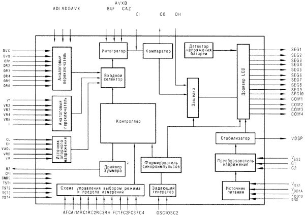

    Микросхемы выполнены по КМОП-технологии в корпусе QFP 80. Вид корпуса и расположение выводов показаны на рис. 1, а на рис. 2 изображена структурная схема микросхемы. В табл. 1 приведены сведения о нумерации и назначении выводов.

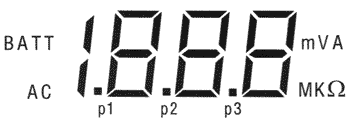

    Режимы измерения электрических величин ЦММ на основе микросхемы NJU9207/08 делятся на две группы: режимы с автоматическим и режимы с ручным выбором предела измерений. Автоматический выбор предела измерений производится при измерении напряжения постоянного тока в диапазоне 200мВ…2000 В (пять пределов), напряжения переменного тока в диапазоне 2 В…2000 В (четыре предела), сопротивления в диапазоне 100 Ом… 20МОм (шесть пределов). При измерении тока предел измерения выбирают вручную. Диапазон измерения как постоянного, так и переменного тока составляет 2 мА…20 А и делится на пять поддиапазонов.

    При изменении режима измерения установка его предела зависит от состояния уровня на выводе AFC (табл. 3). При этомна LCD высвечивается соответствующая значащая точка — Р1, Р2 или Р3 (рис. 3).
    Если режим измерений изменен в период работы АЦП, внутри микросхемы формируется сигнал сброса счетчика (COUNTER RESET), и она инициализируется. После этого АЦП снова запускается с цикла автообнуления.
    При включении режима прозвонки цепи автоматически устанавливается режим измерения сопротивления на пределе 2 кОм. Если сопротивление проверяемой цепи менее 300Ом, зуммер издает непрерывный звуковой сигнал, а на LCD отображается значение сопротивления. В режиме проверки диодов также автоматически устанавливается режим измерения сопротивления на пределе 2 кОм, и на диод подается прямое напряжение от источника питания, составляющее 1,5 В.
    Таблица 3
    Режим измерений AFC: лог. 0 AFC: лог. 0
    Предел Значащая точка Предел Значащая точка
    U пост. (DCV) 200 mV P1 2 V P3
    U перем. (ACV) 2 V P3 2 V P3
    I пост. (DCI) 200 mA P1 200 mA P1
    I перем. (ACI) 200 mA P1 200 mA P1
    Сопротивление (Ом) 200 Ом Р1 2 кОм Р3
    Проверка диодов 2 V Р3 2 V Р3
    Прозвонка цепи (CONTI) 2 кОм Р3 2 кОм Р3

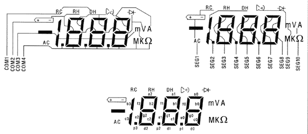

    В режиме HOLD напряжение низкого уровня на выводе HOLD обеспечивает фиксацию показаний LCD на измеренном значении электрической величины.

    Рисунок 4 и табл. 5 поясняют принципы формирования знаков на LCD. Значок, отображающий батарею, сигнализирует о том, что напряжение питания составляет менее 1,1…1,3 В и источник питания необходимо заменить.
    Значок минуса отображается тогда, когда при измерении напряжения или силы постоянного тока минус источника приложен к «горячей» клемме прибора, а плюс — к общей. Буквы RH отображаются в том случае, когда на выводе RH присутствует уровень лог. 0 в режиме автоматического выбора предела измерений (на выводе А/М — лог. 1).

    SEG1 SEG2 SEG3 SEG4 SEG5 SEG6 SEG7 SEG8 SEG9 SEG10
    COM1 RC DH a2 b2 a1 b2 a0 b0 зуммер А
    СОМ2 ВАТТ RH f2 g2 f1 g1 f0 g0 диод V
    СОМ3 - b3/c3 e2 c2 e1 c1 e0 c0 m K
    COM4 AC p3 d2 p2 d1 p1 d0 - M Om
    Буквы RС отображаются в том случае, когда выбор предела в автоматическом режиме определяется состоянием выводе RC1 (на выв. А/М — лог. 1).
