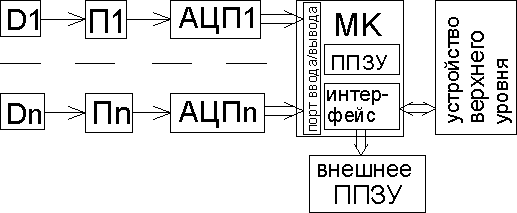

    Рис.1
    Микроконтроллеры являются основной частью для большинства современных автономных устройств. Он может выполнять как функции управления, так и служить промежуточным звеном между исследуемым объектом и устройством верхнего уровня. На рис.1 представлена обобщенная функциональная схема автономного измерительного устройства. Сигналы с датчиков D1-Dn поступают на преобразователи сигнала П1-Пn, после чего оцифровываются в АЦП1-АЦПn и через порты ввода/вывода попадают непосредственно в микроконтроллер. Блок АЦП нужен не всегда, например, если встроенное АЦП микроконтроллера удовлетворяет техническим требованиям, то можно им воспользоваться.
    Полученная информация может храниться в ОЗУ микроконтроллера, во встроенном ППЗУ (перепрограммируемое постоянное запоминающее устройство), а если объема памяти недостаточно, то данные могут храниться во внешнем ППЗУ, либо по интерфейсу передаваться в устройство верхнего уровня. С помощью микроконтроллера намного легче организовывать различные функциональные узлы, что приводит к минимизации затрат времени и денег. Это объясняется тем, что в нем помимо микропроцессорного блока существуют и ряд периферийных модулей, которые могут заменять дополнительные схемы. Так, цифровой порт ввода/вывода может служить для управления какими-либо устройствами, и, одновременно принимать от них дискретные сигналы. Аналоговый порт/ввода вывода предназначен для тех же целей, только с аналоговыми сигналами. Последовательный порт незаменим для организации связи с другими микросхемами или устройствами. Но, в отличие от ряда других функциональных узлов, отказ микроконтроллера приводит к отказу всей системы. Поэтому при разработке устройств, выбору микроконтроллера уделяется особое внимание.
