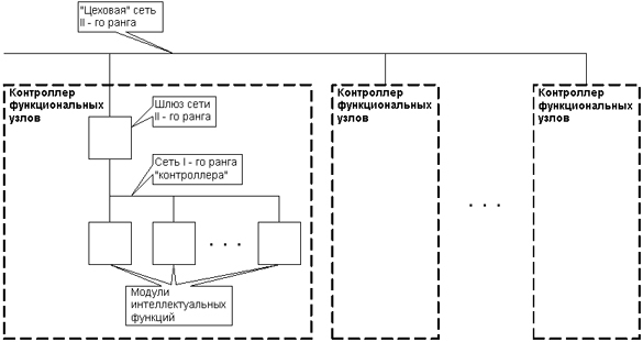

    Сегодня локальные сети решают весь комплекс задач по объединению компьютерного и контроллерного оборудования в единую систему. Почему бы не использовать сетевые технологии для организации межмодульной коммуникации внутри контроллера?
    Фактически контроллер с внутренней локальной сетью будет представлять собой кластер автономных интеллектуальных модулей, объединенных этой сетью. Важной предпосылкой для использования стандартной сети из семейства современных полевых сетей "Fieldbus" в качестве межмодульной среды передачи является существенное снижение интенсивности межмодульного взаимодействия. Проведенные нами исследования и оценки показывают, что интенсивность обмена информацией между интеллектуальными модулями может снизиться в сотни раз. Это достигается за счет реализации операций ввода/вывода УСО, обработки информации и управляющих программ внутри интеллектуального модуля. Межмодульное взаимодействие в этом случае требуется только для получения информации о значениях параметров, необходимых для функционирования собственных алгоритмов управления и заданий/рапортов извне. С другой стороны, объемы отдельных ФУ могут превосходить возможности отдельного модуля, поэтому сеть внутри контроллера должна быть достаточной для обеспечения более тесных и интенсивных связей, необходимых для решения задач внутри ФУ.
    На "цеховом" уровне, где представлено несколько контроллеров, стоит задача их объединения в единую систему. Это означает, что сеть интеллектуальных модулей должна быть двухуровневой и включать сеть первого ранга, образующую контроллеры ФУ из интеллектуальных модулей и сеть второго ранга, объединяющую контроллеры (кластеры) в единую систему (рис 1).
    Кластер модулей, объединенных сетью первого ранга, можно назвать контроллером функциональных узлов (далее КФУ).
    Важной особенностью этой архитектуры является то, что сетевой шлюз в КФУ является абсолютно прозрачным для модулей. Таким образом система выглядит для модулей как одноранговая сеть, т.е. для любого отправителя (модуля) не имеет значения где физически находится получатель сообщения - в том же КФУ, или в другом. Это еще одно неоспоримое достоинство предлагаемой архитектуры.

    Рис. 1.
    Выбор стандартных локальных сетей для объединения интеллектуальных модулей внутри КФУ и полное исключение традиционных параллельных шин, как средства межмодульной коммуникации, позволяет без дополнительных затрат решить ряд проблем, неразрешимых для контроллеров с традиционной архитектурой. В этом состоит суть предлагаемого решения для организации архитектуры контроллера, адекватной предъявляемым требованиям.

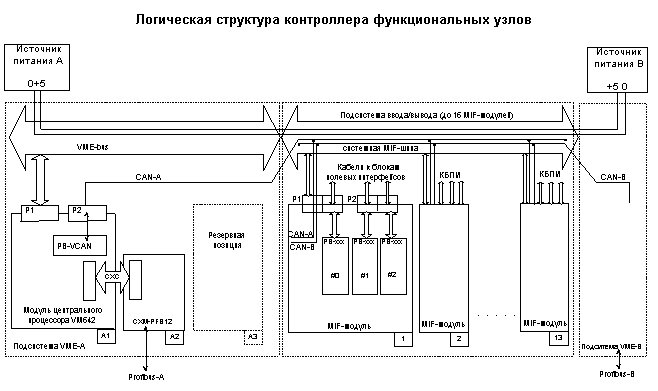

    В качестве внутренней шины контроллера была выбрана шина CAN-bus. С нашей точки зрения для внутренних коммуникаций контроллера она подходит наилучшим образом [5].
    Сеть CAN-bus является одним из наиболее зрелых стандартов. Он реализован в виде специализированных СБИС более чем 20 ведущими компаниями, поддерживает разнообразные среды передачи, контролирует целостность и отсутствие ошибок при передаче/приеме сообщения без получения специального ответа от "получателя". Жесткая детерминированность протокола, динамическое распределение приоритетов, многомастерность, поддержка совместной обработки управляемой событиями, смысловая адресация сообщений и событий вместо традиционной физической адресации получателя/отправителя сетевых пакетов, все это делает его подходящим средством межмодульной коммуникации в контроллере [5].
    Итак, взаимодействие MIF-модулей внутри MIF-контроллера осуществляется по дублированной шине CAN-bus. Конструктивно сеть CAN-bus выполнена в MIF-контроллере на объединительной печатной плате, в которую устанавливаются MIF-модули. Дублирование шины повышает надежность MIF-контроллера до уровня, который никогда не достижим в традиционных контроллерах - MIF-контроллер не может отказать ни при каком любом единичном отказе среды передачи контроллера.

    Для удовлетворения всех перечисленных требований была выбрана "мезонинная" технология организации ввода/вывода, которая основана на выделении целевых функций ввода/вывода в отдельные субмодули (мезонины), устанавливаемые на модуль-носитель.
    Нами была выбрана "мезонинная" технология ModPack, разработанная в 80-х годах компанией PEP Modular Computers [7]. Эта технология получила широкое распространение в мире и является сегодня открытым международным стандартом. Сегодня в мире выпускается различными независимыми производителями около ста типов субмодулей в стандарте ModPack. Это означает, что на рынке средств автоматизации можно найти функциональный субмодуль для решения практически любой задачи.
    Отличительной особенностью субмодулей ModPack от других мезонинных технологий является крайне простой системный интерфейс. В отличие от многих других мезонинных модулей, он разрабатывался специально для задач сопряжения с объектом автоматизации. В нем детально продуманы вопросы электросовместимости и электробезопасности. Использование "мезонинной" технологии сузило нашу задачу до разработки одного единственного модуля-носителя для субмодулей ModPack, удовлетворяющего всем общесистемным требованиям, упомянутым в этой статье.
    Сопряжение с "полевым" уровнем
    Основная часть функций сопряжения ПТК с "полевым" уровнем (датчики, преобразователи, исполнительные механизмы и пр.) решена в субмодулях ModPack. В них реализуются функции аналого-цифрового преобразования, фильтрации, цифро-аналогового преобразования и т.п.
    Остальная часть задач сопряжения, таких как подключение "полевых" кабельных связей сечением до 2,5 мм2, согласование с конкретными измерительными схемами (2, 3, 4-х проводные, переход из термокомпенсационного кабеля в медный, и т.д.), дополнительные преобразования (24В в 220В и наоборот) и т.п., решается в Блоках Полевых Интерфейсов (БПИ).
    БПИ могут устанавливаться в шкафу как отдельно, так и вместе с крейтом контроллера. БПИ монтируются на стандартную DIN-рейку. В верхней части БПИ размещаются клеммы для подключения "полевых" кабелей, а в нижней - разъем для подключения плоского 24 жильного кабеля к MIF-модулям с установленными на них субмодулями ModPack.

    Рис. 3. Вид спереди крейта MIF-контроллера

    Рис. 4. Логическая структура MIF-контроллера
    Краткое описание MIF-контроллера
    MIF-контроллер состоит из двух основных подсистем - кластера MIF-модулей и сетевых шлюзов (одного или двух, в зависимости от требований по дублированию "цеховой" сети). MIF-модули объединяется в кластер внутри MIF-контроллера детерминированной локальной сетью CAN-bus. MIF-контроллер может состоять из двух крейтов, содержащих до 32 MIF-модулей. Для обеспечения взаимодействия MIF-модулей с другими контроллерами, MIF-контроллер имеет один или два сетевых шлюза в "цеховую" сеть, реализуемую на Profibus или Ethernet.
    Сетевой шлюз является абсолютно прозрачным устройством для MIF-модулей. Каждый MIF-модуль посылает в CAN сеть сообщения не заботясь и не зная о том, где находится адресат - в этом или другом MIF-контроллере. Для него все выглядит так, как будто все MIF-модули находятся в одной огромной сети CAN.
    Основная часть сообщений не выходит за пределы MIF-контроллера, что дает фактически пропорциональный числу установленных в системе MIF-контроллеров рост производительности коммуникационной среды.
    На рис 3 и 4 показана структура КФУ на примере однокрейтового MIF-контроллера с "цеховой" сетью Profibus.
