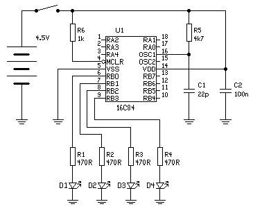

ID:	1911 alt="" /> Более наглядная схема:

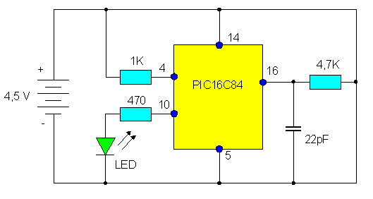

ID:	1912 alt="" /> Схема содержит RC-генератор и один вывод (RB4) подключен к индикатору. Это - все, что необходимо для работы микроконтроллера. Charles Manning (Electronics Australia, April 1996) написал изумительно короткую (6 слов) программу для мигания индикатора, которую вы можете использовать с этой схемой:

    Программа использует таймаут "watchdog" таймера как как источник синхронизации для определения моментов включения и выключения светодиода; в результате вы можете заставить светодиод вспыхивать с различной частотой, подключая его к различным разрядам порта PORTB (RB0-RB7, выводы 6-13). Это необычное использование "watchdog" таймера. Обычно "watchdog" таймер используется, чтобы удостовериться, что PIC ведет себя в соответствии с заданной программой, и, если ваша программа специально не сконфигурирована для использования "watchdog" таймера, активизировать его было бы большой ошибкой. Простая программа LIGHTS использует его для выхода из режима "SLEEP" (т.е. режима "засыпания"); при выходе из этого режима PIC увеличивает содержимое регистра PORTB, что изменяет состояние RB0-RB7 и опять переходит в режим "засыпания" до следующего таймаута "watchdog" таймера. "Watchdog" таймер синхронизирован внутренним RC генератором, который имеет одинаковый период на всех PIC микроконтроллерах, следовательно, использование "watchdog" таймера для операций со временем гарантирует, что временные задержки будут измеряться стабильно независимо от конфигурации задающего генератора микроконтроллера или используемой частоты (желательно, чтобы частота составляла хотя бы несколько кГц). Это свойство делает программу LIGHTS очень удобной для начального тестирования большинства макетных плат для PIC. Схема может быть изменена для получения значительно большего количества эффектов путем добавления сведодиодов. Подключите первый из них к выводу RB0 (контакт 6), второй - к RB1 (контакт 7), третий - к RB2 (контакт 8) и т.д. Наилучшим вариантом является использование как минимум четырех светодиодов с увеличением до восьми (последний подключить к RB7, т.е. контакт 13). Каждый сведодиод подключается через резистор 470 Ом между ножкой микроконтроллера и "землей". Следующая программа реализует эффект "бегущего огня":

    Программа "бегущий огонь" предназначена для использования четырех светодиодов, но вы можете изменять значение MSB для использования большего количества светодиодов: для количества светодиодов 5, 6, 7 и 8 значения MSB должны быть 4, 5, 6 и 7 соответственно.
    В программе не используются команды TRIS и OPTIONS, не рекомендованные к применению фирмой MicroChip, т.к. они могут не поддерживаться в будущих микроконтроллерах. Таким образом, в отличие от предыдущей программы, во время ассемблирования не будут генерироваться предупреждения Для предотвращения генерации MPASM'мом сообщений о корректном использовании регистровых банков необходимо инвертировать старший значащий бит в любом адресе, приходящемся на банк 1 (например, использовать TRISB^80H вместо обычного TRISB, где оператор "^" означает битовое "исключающее ИЛИ"). Это - одна из уловок, которые используются для подавления вывода предупреждающих сообщений MPASM.
