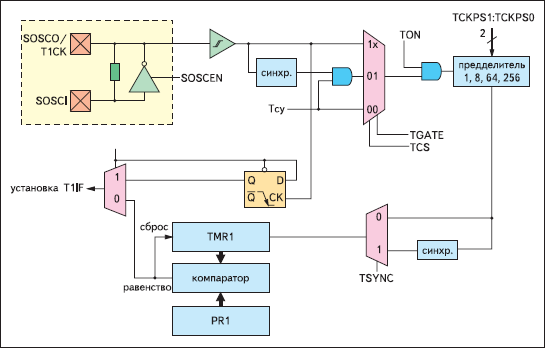

    Таймеры
    Таймеры PIC24 поддерживают все возможности таймеров PIC18F, такие как режимы асинхронного и синхронного счета, режим таймера, тактирования ядра частотой 32 кГц (к выводам TMR1 подключается кварцевый резонатор на 32 кГц). В PIC24, как и в PIC18F, имеются предделители. Для таймеров PIC18F можно выбрать различные коэффициенты предделителя, тогда как в PIC24 оставили 4 варианта — 1:1, 1:8, 1:64, 1:256 (поскольку эти микроконтроллеры 16-разрядные). Все таймеры могут работать в спящем режиме, если они настроены для асинхронного счета, а таймер TMR1 — еще и при тактировании ядра микроконтроллера. Возможен выход из спящего режима и режима ожидания по событию на одном из таймеров. В обеих архитектурах предусмотрен специальный триггер события, запускающий аналогово-цифровое преобразование.
    Таймерам PIC24 добавлено большое количество функций, в то время как таймеры PIC18F узкоспециализированы. Каждый 16-битный таймер PIC24 имеет собственный регистр периода, настраиваемый предделитель и вектор прерывания по совпадению, может работать как счетчик и как таймер.
    Преимущества таймеров PIC24:
    • Наиболее очевидным отличием между таймерами PIC24 и PIC18F является разрядность. Все таймеры семейства PIC24 16-разрядные и могут объединяться в 32-разрядные. Предусмотрен специальный механизм, позволяющий в 32-разрядном режиме считывать и записывать все 32 бита без конфликтов.
    • Режим разрешения счета: таймер считает только когда на входе TxCK высокий уровень, а переполнение таймера не приводит к генерированию прерывания. Прерывание возникает только тогда, когда высокий уровень на входе TxCK сменится на низкий.
    Между тем некоторые функции таймеров PIC18F в PIC24 не поддерживаются:
    • таймеры не имеют постделителей.
    • кварцевый генератор 32 кГц доступен только TMR1.
    • реализован только один коэффициент обратной связи кварцевого генератора на 32 кГц.

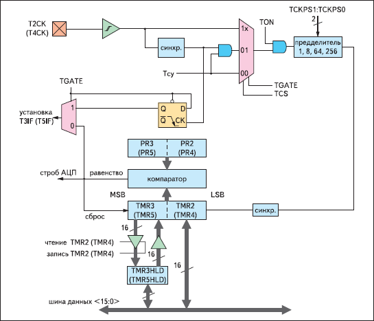

    Микроконтроллеры семейства PIC24F (рис. 1, 2) имеют 5 таймеров, PIC24H — 9.
    Рис. 1. Структурная схема таймера 1 PIC24

    Рис. 2. Структурная схема таймеров 2, 3, 4, 5 PIC24

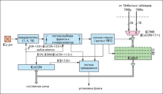

    В PIC24 входы модуля захвата (рис. 4) и выходы модуля сравнения могут использовать таймеры TMR2 или TMR3, в то время как в PIC18F — TMR1 и TMR3. Сравнение может происходить по переднему, заднему, каждому четвертому и каждому шестнадцатому фронту на выводе ICx. Возможен выбор начального состояния на выводе ICx в режиме одиночного сравнения. Вывод ICx выбирается программно, после этого он становится недоступен портам ввода/вывода.
    Рис. 4. Структурная схема модуля захвата PIC24
    Все режимы ШИМ, поддерживаемые в PIC18F, есть и в PIC24F. Важным отличием является то, что в PIC24F периферия сравнения может генерировать лишь один выходной сигнал, то есть работать на один выход. Таким образом, работа в режиме полумоста требует двух модулей сравнения, а в режиме моста — четырех. Активный выходной уровень каждого модуля сравнения выбирается программно.
    Функция автовыключения, доступная в PIC18F, в PIC24 поддерживается опцией Fault protection — последовательность импульсов можно остановить низким уровнем на выводе fault. Выйти из режима автовыключения только аппаратно стало невозможно. Во время автовыключения выходы модуля сравнения находятся в высокоимпедансном состоянии.
    В PIC18F присутствует функция установки задержки на переключение мощных MOSFET-транзисторов (dead-band time) в полумостовом режиме. В PIC24 эта функция отсутствует, однако она может быть реализована с помощью двум таймеров и двух модулей сравнения. Необходимая задержка определяется разницей в начальных значениях таймеров. Преимуществом этого решения является более широкий выбор времени задержки. В режиме моста каждому таймеру назначается по 2 модуля сравнения. Благодаря этому задержка не ограничивается структурой постделителя, как было в PIC18F.
    В PIC24 постделитель у таймеров отсутствует, но его можно реализовать программно. Между тем PIC24 обладает множеством новых возможностей:
    • Независимость модулей и логики: входные модули захвата и выходные модули сравнения независимы друг от друга и могут настраиваться индивидуально (в отличие от модулей PIC18F, которые конфигурируются либо как модуль захвата, либо как модуль сравнения, либо как модуль ШИМ).
    • Настраиваемый буфер FIFO для модуля захвата позволяет хранить до 4 значений, что позволяет реже обрабатывать прерывания.
    • Модуль захвата может быть настроен на вызов события по любому перепаду на выводе (ранее было либо по 1/0, либо по 0/1).
    • Модуль захвата может быть настроен на вызов прерывания по каждому событию, по каждому второму, третьему или четвертому.
    • Режим двойного сравнения: дополнительный регистр модуля сравнения позволяет создавать 2 перепада на выводе в течение периода, что значительно расширяет набор выходных сигналов ШИМ.

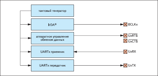

    Модуль UART
    Модуль UART PIC24 (рис. 6) является асинхронным дуплексным интерфейсом с расширенной по сравнению с EUSART PIC18F функциональностью.
    Рис. 6. Структурная схема модуля UART PIC24
    Преимуществами UART PIC24 являются:
    • Увеличенная скорость передачи.
    • Аппаратный контроль четности для 8-битных данных.
    • Выбор пассивного уровня на линии.
    • 4-уровневый буфер приемника и передатчика.
    • Тактовый генератор модуля имеет 16-битный предделитель, который обеспечивает установку скорости обмена от 15 бит/с до 1 Мбит/с при тактовой частоте 32 МГц.
    • Контроль четности трех видов.
    • Реализация физического уровня IrDA.
    Модуль UART PIC24 не поддерживает синхронную передачу. Если требуется последовательный синхронный интерфейс, предлагается использовать модуль SPI.

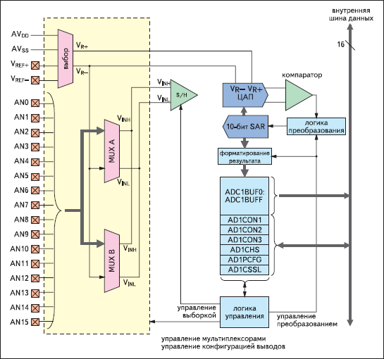

    АЦП
    Модуль АЦП PIC24F (рис. 7) последовательного приближения имеет значительные преимущества перед решением, используемым в PIC18F:
    • Увеличение скорости преобразования; минимально возможный период тактирования уменьшен в 10 раз (с 750 до 75 нс) — таким образом скорость преобразования увеличена до 500 тыс. выборок в секунду.
    • Выходной буфер может быть сконфигурирован как 2 буфера на 8 слов или один на 16. Заполнение буфера возможно по заданной последовательности. В режиме двух буферов результаты могут записываться поочередно в каждый из двух, либо последовательно (сначала в один, потом в другой). Прерывание возникает при заполнении буфера на заданное количество уровней.
    • Преобразованные данные могут предоставляться в одном из четырех форматов: дробные или целые, знаковые или беззнаковые.
    • Режим автоматического сканирования каналов.
    • Каждый из аналоговых выводов может быть индивидуально выбран как вход для АЦП.
    • Дифференциальное преобразование: этот режим позволяет непосредственно измерять разность потенциалов между аналоговыми выводами без внешнего дифференциального формирователя.
    • До 16 входных каналов.
    • Для использования внешнего источника опорного напряжения присутствует 2 дополнительных аналоговых входа, которые могут быть мультиплексированы с остальными аналоговыми выводами.
    • Частота преобразования может быть увеличена, при этом происходит потеря младших разрядов результата.
    Рис. 7. Структурная схема модуля АЦП PIC24F

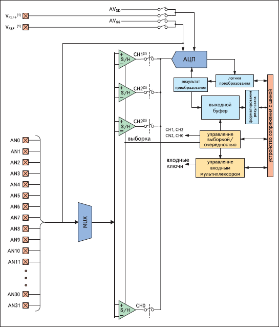

    К вышеперечисленным функциям модуля АЦП микроконтроллеров семейства PIC24H добавлены следующие:
    • Возможность одновременной выборки мгновенных значений на четырех входных каналах.
    • Скорость преобразования до 1100 тыс. выборок в секунду.
    • До 32 входных каналов.
    Контроллеры семейства PIC24H имеют до двух АЦП с выбором разрядности (рис. 8). Первый модуль АЦП может использовать все 32 входных канала, второй — только первые 16. Пользователь настраивает модуль как 10-битный (4 устройства выборки-хранения (УВХ) с дифференциальными преобразователями, скорость преобразования до 1,1 млн выборок в секунду), либо как 12-битный (одно УВХ с дифференциальными преобразователями, скорость преобразования до 500 тыс. выборок в секунду).
    Рис. 8. Структурная схема модуля АЦП PIC24H
    В случае необходимости сохранения более чем одного результата преобразования до вызова прерывания можно использовать передачу данных модулем прямого доступа к памяти (DMA). Модулем DMA могут пользоваться оба АЦП. Пользователю предоставляется возможность гибкой настройки параметров передачи.
    В режиме 10-битного АЦП возможна синхронная работа преобразователей, при этом частота преобразования удваивается.

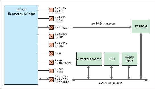

    Параллельный порт
    Параллельный порт является 8-битным модулем ввода/вывода, специально созданным для обмена данными между устройствами с параллельным интерфейсом, такими как LCD, устройства внешней памяти, а также микроконтроллеры (рис. 10).
    Рис. 10. Структурная схема параллельного порта PIC24F
    Модуль параллельного 8-битного порта поддерживает 16-битную адресацию, имеет 2 вывода CS (chip-select), возможность конфигурации активных уровней управляющих линий, автоинкремент и автодекремент адреса, выбор активных уровней шин данных и адреса, конфигурацию задержек. Модуль может работать как в режиме ведущего, так и в режиме ведомого.
    Параллельный порт реализован только в контроллерах семейства PIC24F.

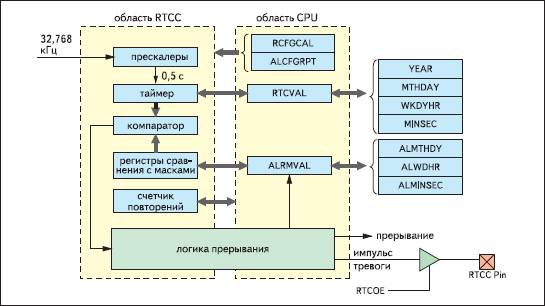

    Модуль часов реального времени с календарем (RTCC)
    Модуль тактируется от генератора таймера TMR1 и имеет возможность аппаратной калибровки. Диапазон калибровки составляет ±2,64 с в месяц. Методика следующая: другим таймером определяется ошибка низкочастотного генератора. Затем ошибка переводится в количество неверных тактов в минуту. Каждую минуту полученный результат добавляют или вычитают из таймера модуля. К значению ошибки можно добавить поправку на температурный дрейф и старение кристалла.
    Модуль (рис. 11) содержит информацию о секунде, минуте, часе, дне недели, дне месяца, месяце и годе. Данные в регистрах хранятся в формате BCD.
    Рис. 11. Структурная схема модуля часов реального времени PIC24F
    В модуле предусмотрена возможность гибкой настройки системы тревог. Тревога может настраиваться c точностью до полусекунды, секунды, 10 секунд, минуты, 10 минут, часа, дня, недели или месяца. Тревога может повторяться до 255 раз. По каждой из них возникает прерывание.
    Учет високосных годов и перевод времени на зимнее и летнее должен осуществляться программно. Модуль часов реального времени реализован только в контроллерах семейства PIC24F.

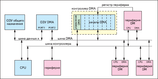

    Модуль DMA
    Модуль DMA (прямой доступ к памяти) имеется только в микроконтроллерах семейства PIC24H (рис. 12). Он позволяет эффективно передавать данные между периферией (модули захвата, сравнения, таймера, SPI, UART, ECAN, АЦП) и ОЗУ без использования программных ресурсов. Модуль использует отдельную шину для обмена данными и не влияет на работу ядра. Каждому модулю периферии в DMA соответствует свой номер IRQ. Контроллер DMA поддерживает следующие функции:
    • Передача байта или слова.
    • Передача из памяти DMA в периферию или из периферии в память DMA.
    • Косвенная адресация, косвенная адресация с постинкрементом, адресация ping-pong.
    • Передача одного или нескольких блоков данных.
    Рис. 12. Структурная схема модуля DMA
