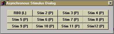

    В первом случае выберите меню Debug, а в нем пункт Simulator stimuls и Asynchronius stimuls. Появится окно с 12-тью кнопками для изменения состояния. Выберите любую кнопку и щелкните по ней правой кнопкой мыши, выберите Assign pin, чтобы назначить нужный вам разряд нужного порта двойным щелчком левой кнопки в открывшемся меню. Затем опять щелкните правой кнопкой, чтобы выбрать действие: Pulse - изменить состояние на противоположное и опять вернуть в прежнее, Low - установить в низкое состояние, High - установить в высокое состояние, Toggle - изменить на противоположное. Нажав в нужное время соответствующую кнопку, вы измените состояние выбранного разряда порта.
ID:	1964 alt="" />
    Так выглядит окно для изменения состояния разрядов портов. В частности левая верхняя кнопка запрограммирована для изменения 0 разряда порта RB в низкое состояние.

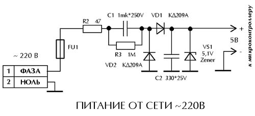

    Как можно питать устройство на PICах от сети ~220 вольт без понижающего трансформатора?
    Можно посоветовать достаточно простую схему питания устройства от сети ~220 вольт, которая обеспечивает ток нагрузки при указанных номиналах элементов до 100 мА, что бывает достаточно во многих случаях.
    Резистор R2 должен быть рассчитан на рассеиваемую мощность не менее 0,5 Вт, R3 может быть любой. Конденсатор C1 обязательно должен быть рассчитан на напряжение не менее 250 В. Выходное напряжение определяется стабилитроном VS1. Диод VD1 средней мощности КД209А можно заменить, например, на 1N4007 (распространенный импортный аналог).
    ВНИМАНИЕ: Приведенная схема имеет гальваническую связь с сетью ~220 В, поэтому при наладке и установке устройства соблюдайте правила электробезопасности.

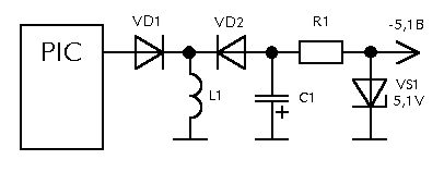

    Как получить напряжение отрицательной полярности?
    Иногда для питания операционных усилителей или компараторов требуется напряжение отрицательной полярности. Получить его можно просто, используя один из портов микроконтроллера PIC, выдавая непрерывно последовательность импульсов. Схема представлена на рисунке ниже:
