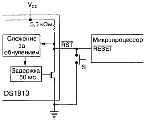

    Ручной сброс
    Более широкие возможности открываются у генератора сброса, если он может работать с кнопкой для ручного обнуления. Это полезное добавление дает возможность пользователю вызвать сброс микропроцессора даже тогда, когда питающее напряжение остается в пределах допуска. Если процессор блокируется по какой-то неизвестной причине, ручной сброс позволяет вам делать новый запуск не выключая системное питание.
    Ручной сброс может быть осуществлен как независимый ввод к супервизору (в более сложных схемах, например DS1814/1819) или подключается к выходу в более простых приборах, как, например, DS1813/18. Здесь кнопка обнуления подключается параллельно выходному транзистору с резистивной нагрузкой (5,5 кОм). Внутри схемы имеется следящее устройство, которое при снижении уровня на выходе до Uil (0,4B max) даже на время 1 µсек, удерживает это состояние на время задержки данного прибора. Схема подключения кнопки к монитору DS1813 представлена на рис. 3. Временная диаграмма сброса от кнопки показана на рис. 4.
    Рис. 3. Супервизор с кнопкой сброса
