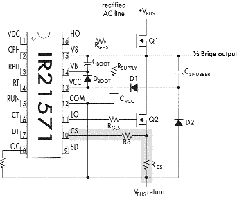

    4. Типовая схема включения и порядок работы
    Типовая схема включения IR21571 для варианта балласта с одной люминесцентной лампой приведена на рис. 2. Функциональная схема ИС представлена на рис. 3.

    Для управления ИС в режимах старта, подогрева, поджига и запуска рабочего режима используются выводы 2–7. Функционирование ИС в этих режимах происходит следующим образом.
    Режим старта
    ИС запитывается выпрямленным напряжением сети, которое подается на вход VCC через пусковой резистор Rsupply. Во время запуска, когда напряжение на контакте VCC не превышает порог блокировки нарастающего пониженного напряжения 11,4 В ИС блокирована по пониженному напряжению и работает в режиме микромощного потребления. Этот режим позволяет использовать пусковой резистор малой мощности с большим номиналом. При достижении порога блокировки и при отсутствии неисправностей включается генератор, управляющий работой драйвера МОП-транзисторов полумоста.
    Когда в полумосте начинают генерироваться колебания, конденсатор Сsnubber и диоды D1, D2 образуют контур демпфирования зарядового насоса, который ограничивает время нарастания и спада на выходе полумоста и обеспечивает ток зарядки конденсатора Сvcc, необходимый для поддержания на нем напряжения, примерно равного напряжению на выводе VCC (15,6 В). Номиналы Rsupply и Сvcc выбираются таким образом, что генератор включается только после завершения переходного процесса повышения напряжения на шине питания. Это делается для исключения преждевременного поджига непрогретой лампы при наличии возможных бросков напряжения во время режима старта.

    Подсоединение вывода СОМ к силовой общей
    Как узел управления нижним ключом, так и драйвер нижнего уровня заземлены на этот вывод внутри ИС. Вывод СОМ должен быть подсоединен на печатной плате к нижнему выводу токочувствительного резистора (шунта) в цепи истока силового МОП транзистора нижнего уровня при помощи отдельного проводника, как показано на рис. 15. Кроме того, общие точки времязадающих компонентов и разделительного конденсатора Сvcc должны быть присоединены к выводу СОМ напрямую, а не при помощи отдельных клемм или отдельных проводников на печатной плате к прочим заземляющим проводникам на плате.
    Рис. 15. Расположение проводников на печатной плате при подсоединении к выводу COM
