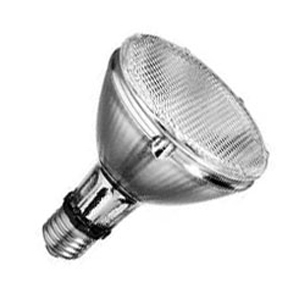

ID:	2206 />Преимущества высокой яркости спирали для создания направленного света в полной мере реализованы в зеркальных галогенных лампах, представляющих собой линейную или капсульную галогенную лампу, помещенную в колбу с отражателем.
    Наибольшее распространение получили лампы в прессованных колбах PAR, хотя встречаются и традиционные варианты (колба типа R).
    Первоначально для зеркальных галогенных ламп использовали традиционные для ламп накаливания колбы PAR38, PAR56 и PAR64, однако удачность такого сочетания привела к дополнительной разработке колб PAR30, PAR20 и даже PAR16 (см. рисунок).
    Галогенные лампы этих серий успешно заменяют лампы накаливания в колбах R95, R63 и R50 с соответствующими резьбовыми цоколями, причем минимальный угол излучения составляет уже не 30, а всего 10°.
    Существуют и другие, несколько менее распространенные модификации прессованных колб галогенных ламп.

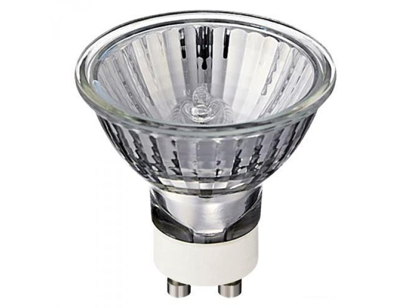

ID:	2207 />Важно обратить внимание на тот факт, что колба PAR30 имеет две модификации, различающиеся общей длиной корпуса (90,5 и 119 мм). В зависимости от типа светильника, они могут оказаться не взаимозаменяемыми и при выборе ламп для замены необходимо учитывать размеры конкретных типов.
    В настоящее время длина 90,5 мм де-факто является стандартом для колбы PAR30.
    Тенденция общей миниатюризации галогенных ламп применительно к зеркальным лампам проявилась в создании миниатюрных моделей диаметром 51 мм со штырьково-поворотным цоколем GU10 и GZ10, показанных на следующем рисунке.
