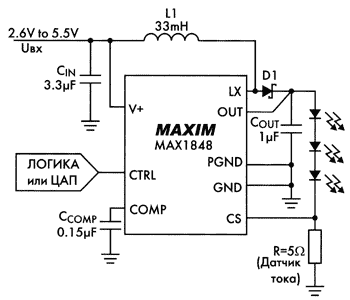

    Последовательное включение светодиодов
    Главное преимущество при включении светодиодов в последовательную цепочку состоит в том, что через все диоды протекает одинаковый ток и яркость свечения получается одинаковой. Недостаток при таком включении: требуется более высокое напряжение, так как падение напряжения на каждом светодиоде суммируется. Даже 3 белых светодиода требуют напряжение 9 - 12 вольт. Обычно для такого включения используются ключевые регуляторы, как наиболее эффективные преобразователи для этих целей. На рисунке 7 представлена схема включения ключевого регулятора MAX 1848, предназначенного для управления тремя белыми светодиодами, включенными последовательно. Прибор может запитываться от 2,6 до 5,5 вольт при выходном напряжении до 13 вольт. Входной диапазон рассчитан на одну Li-ионную батарею или 3 NiCD/NiMH батареи. Рабочая частота регулятора - 1,2 мГц, что позволяет использовать внешние компоненты с минимальными габаритами. На выходе ШИМ сигнал. Избыточное напряжение выпрямляется и подается на светодиоды. Ток через светодиоды и, таким образом, яркость может быть отрегулирована с помощью напряжения снимаемого с ЦАП или отфильтрованного ШИМ сигнала, подаваемого на вход CTRL микросхемы MAX 1848. Эффективность MAX 1848 при работе со светодиодами достигает 87%.
    Рис. 7. .
    Для больших дисплеев, где требуется много светодиодов, можно использовать ключевой регулятор MAX 1698 (см. рис. 8). Микросхема может работать от входного напряжения всего 0,8 Вольта, а выходное напряжение ограничено рабочим напряжением внешнего n - канального МОП - транзистора. Низкое, до 300 mB напряжение обратной связи (вывод FB) способствует максимальной эффективности схемы, которая достигает 90%. Яркость светодиода регулируется с помощью потенциометра, у которого щетка соединяется с выводом ADJ микросхемы. Потенциометр может быть использован как аналоговый, так и цифровой.
