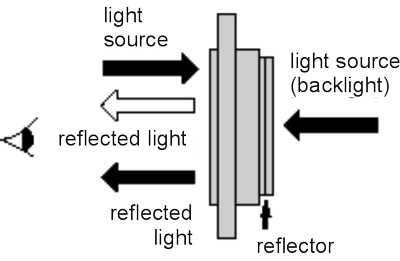

    Все LCD являются пассивными устройствами отображения информации и для того, чтобы сформированное изображение попадало в глаз человека его необходимо освещать, в простейшем случае естественным внешним светом. В отсутствие внешнего освещения, или при недостаточном естественном освещении, может быть использован искусственный источник света и, в связи с этим, большинство современных LCD работают в одном из трех режимов отображения (см. Рис.1 а, б, в): в режиме полного отражения, при котором внешний свет отражается от рефлектора , расположенного сзади дисплея (а); в режиме полуотражения, при котором рефлектор отражает внешний свет, но способен пропускать свет от источника света, расположенного позади него (б); и в режиме подсвечивания, при котором рефлектор, отражающий внешний свет, отсутствует и для подсветки изображения используется специальный источник света (в).

    а) Рефлектор, объединенный с задним поляризатором, отражает внешний свет. Потребление минимально

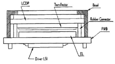

    Электролюминесцентная (EL) подсветка
    Электролюминесцентная подсветка обеспечивает равномерное освещение и выполняется в тонком и легком конструктиве (См. Рис. 2).

    Рис. 2. Конструктив электролюминесцентной подсветки
    Она обеспечивает получение различных цветов, в том числе и белого, чаще всего используемого в LCD. Потребление при электролюминесцентной подсветке относительно мало, однако для ее организации необходимо организовать переменное напряжение в диапазоне от 80 до 100 В c типовой частотой порядка 400 Гц. Такое напряжение организуется специальными преобразователями, преобразующими напряжение постоянного тока 5, 12 или 24 В в необходимое высокое переменное напряжение. Это наиболее экономичный, с точки зрения потребления, тип подсветки и он чаще всего используется в устройствах с батарейным питанием. Срок жизни электролюминесцентной подсветки (снижение яркости наполовину от исходной) составляет порядка 3 - 5 тысяч часов и зависит от установленной яркости свечения (См. Рис 3.).

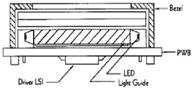

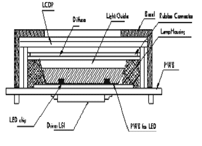

    Светодиодная (LED) подсветка
    Светодиодная подсветка обеспечивает самый большой срок службы - минимум 50 тысяч часов, и яркость большую, чем у EL подсветки. Подсветка организуется твердотельными приборами и, следовательно, может работать непосредственно от источника с напряжением 5 В - без использования преобразователей, однако для защиты LED (для ограничения тока) рекомендуется устанавливать ограничивающие резисторы. Цепочка светоизлучающих диодов располагается вдоль боковых поверхностей дисплея (б), или в виде матрицы под диффузором (рассеивателем) (а) и обеспечивает яркий равномерный подсвет (См. Рис. 4 а, б).

    а) Матричная подсветка. Использование матричной подсветки позволяет обеспечить равномерную подсветку дисплеев больших размеров

    б) Боковая подсветка. Сочетание LED и световода (Light Guide) позволяет реализовать невысокий конструктив подсветки
    Рис. 4. Конструктивы матричной и боковой LED подсветки
    Боковая подсветка используется в модулях с количеством знакомест в строке до 20. При количестве знакомест свыше 20 при боковой подсветке уже образуется более темная, чем на краях, область. Для устранения этого недостатка некоторые фирмы применят специальные меры, например, организуют дополнительную подсветку сверху.
    Матричная LED подсветка обеспечивает более яркий и равномерный свет. При разработке такой подсветки определяющим является потребление. Не рекомендуется использовать их в применениях с батарейным питанием, в которых необходимо иметь постоянно включенную подсветку.

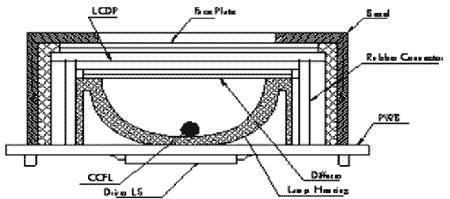

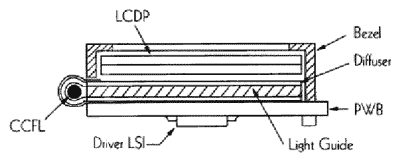

    Подсветка флуоресцентными лампами с холодным катодом (CCFL)
    Для CCFL подсветки характерны относительно малое потребление и очень яркий белый свет. Используются две технологии: прямая и боковая подсветки (См. Рис 5а и 5б).

    а) Прямая подсветка. Используется с многоцветными и/или точечно-матричными модулями жидкокристаллических дисплеев

    б) Боковая подсветка. Такая структура используется для подсветки больших поверхностей светом от источника в виде трубки
    Рис. 5. Конструктивы прямой а) и боковой б) подсветки флуоресцентными лампами с холодным катодом
    В обоих случаях источником света являются флуоресцентные лампы с холодным катодом (источники локального светового пятна), свет от которых по всей площади экрана распределяется диффузорами (diffuser) и световодами (light guide). Боковая подсветка позволяет реализовать модули невысокой толщины и с меньшим потреблением. CCFL подсветка используется, в первую очередь, в графических LCD и срок службы CFL подсветки выше, чем у EL подсветки - до 10 - 15 тысяч часов.
    Посредством CCFL обеспечивается подсветка больших поверхностей и поэтому она, преимущественно, используется в больших плоскопанельных дисплеях. Большим достоинством CCFL является возможность получения бумажно-белого цвета, что делает CCFL практически единственным источником подсвета цветных дисплеев. Для работы флуоресцентных ламп необходимы преобразователи, повышающие напряжение до 270 - 300 В переменного тока.
