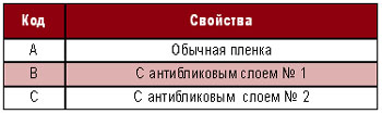

ID:	2346> 9 — Спецификация для верхней поляризационной пленки.
    Таблица 13
