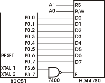

    Специалистами фирмы применялись различные схемы подключения алфавитно-цифровых ЖКИ-модулей к микрo-ЭВМ семейства AT89C2051 фирмы Atmel. На Рис.1 представлена схема подключения ЖКИ-модуля на базе контроллера HD44780 к микро-ЭВМ семейства MCS51 в режиме работы с внешней памятью, позволяющая оптимизировать процесс обмена данными по времени. Пересылка байта осуществляется по командам:
    MOVX A,@DPTR или MOVX A,@DPTR.
    В этом случае в DPTR следует загружать адрес с учётом того, что младший бит А0 будет обозначать направление передачи (запись/чтение), а бит А1 тип передаваемой информации (команда/данные).
