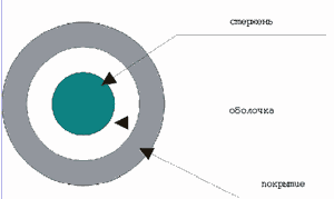

    Строение оптоволокна
    Стержень
    Зона прохождения света через волокно (стекло или пластик). Чем больше диаметр стержня, тем больший пучок светового излучения передается по волокну (см. рис. 1).
    Оболочка
    Обеспечивает достаточно низкий показатель преломления на поверхности стержня, чтобы вызвать эффект полного внутреннего отражения в сердечнике для передачи световых волн через волокно.
    Покрытие
    Представляет собой многослойную пластмассовую оболочку, предназначенную для защиты волокна от ударов и других внешних воздействий. Такие буферные покрытия имеют толщину от 250 до 900 мкм.
    Диаметр волокна
    Размеры стекловолокна обычно характеризуются внешним диаметром сердечника, оболочки и покрытия. Например: 50/125/250 указывает, что у оптоволокна диаметр сердечника — 50 микрон, оболочки — 125 микрон и покрытия — 250 микрон. Для сравнения — лист бумаги по толщине приблизительно равен 25 микронам. При подключении или соединении волокон покрытие всегда удаляется.
