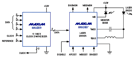

    На рис. 2 и 3 представлены синхронные транспортные модули (STM4), соответственно, приемника и передатчика.

    Рис. 3. Оптоэлектронный передатчик данных.

    Параллельно - последовательный преобразователь (MUX)
    Микросхема MAX3691 преобразовывает четыре LVDS потока данных передаваемых со скоростью 155 Mbps в последовательный поток в 622 Mbps. Необходимые синхроимпульсы передачи синтезируются с помощью встроенного контура фазовой автоподстройки частоты, включающего в себя генератор, управляемый напряжением, усилителя петлевого фильтра и фазочастотного детектора, который требует только внешних опорных синхроимпульсов. При питании 3,3В потребляемая мощность - 215 мBт. Последовательный выход данных выдается дифференциальным уровнем положительной эмиттерно - связанной логики (PECL) сигналами.
    Лазерный формирователь (LD)
    Основной задачей LD (MAX 3667) является подача тока смещения и модулирующего тока для прямого модулирования лазерного диода. Для гибкости дифференциальные входы принимают потоки данных PEСL, а также дифференциальное колебание напряжения уровнем до 320 мB (двойная амплитуда) при уровне питающего напряжения Vcc = 0,75B. Изменяя внешний резистор между выводом BIASSET с землей, можно регулировать ток смещения от 5 до 90 mA, а резистором между выводом MODSET и землей можно регулировать ток модуляции от 5 до 60 mA.
    Внутреннее, температурно - стабилизированное опорное напряжение гарантирует стабильные токи смещения и модуляции.
    Чтобы не повредить MAX 3667, выводы BIASSET, MODSET и APCSET не надо заземлять. Внутренняя цепь защиты ограничивает суммарный выходной ток примерно 150 мA. Для работы MAX 3667 достаточно одного источника питания 3,3В. Как альтернатива MAX 3667, выпускается пятивольтовый драйвер лазера MAX 3766 со скоростью передачи данных от 155 Мб/сек до 1,25 Гб/сек. MAX 3766 включает все атрибуты, упомянутые для MAX 3667, но в более широкой полосе частоты пропускания. Эта микросхема имеет расширенные безопасные условия для лазера, а также с единственным внешним резистором поддерживается "оптическая амплитуда" при изменении температуры и крутизны характеристики лазерной кривой.
