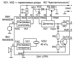

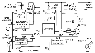

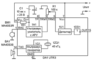

    В качестве излучателя и приемника ультразвукового сигнала используют датчики MA40S3S и MA40S3R фирмы Murata или аналогичные, которые подключают непосредственно к выводам микросхемы. Типовые схемы включения передатчиков/приемников UTR1-UTR3 показаны на рис. 1-3. Как видно, ГИС этого семейства представляют собой функционально законченные устройства, требующие для подключения минимум внешних элементов.

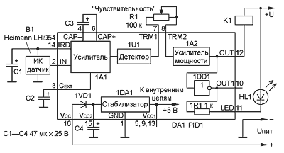

    В завершение краткого обзора по приемопередающим системам расскажем немного о ГИС ИК-диапазона. Большой интерес представляет пассивный инфракрасный детектор PID1, который реагирует на тепловое излучение человеческого тела. Прибор незаменим в системах охраны и безопасности, учитывая высокую помехозащищенность от радиопомех и функциональную завершенность. Для сборки законченного устройства потребуется лишь четыре конденсатора, переменный резистор, светодиод (необязательно), исполнительный элемент и ИК-датчик Heimann LHi954. Типовая схема включения детектора PID1 показана на рис. 4.

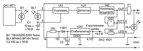

    Если необходимо вообще заблокировать доступ в какое-либо помещение (и не только помещение), то наиболее оптимальное решение — инфракрасный барьер на основе импульсного передатчика IRT1 и детектора IRD1 (типовая схема применения показана на рис. 5). Параметры этих микросхем приведены в табл. 3. У микросхемы IRD1 кроме основного (вывод 14) есть еще один вывод питания (вывод 15), на который допустимо подавать напряжение в пределах 9…18 В. К этому же выводу можно подключать и маломощную нагрузку, когда напряжение питания микросхемы подают на основной вывод.
