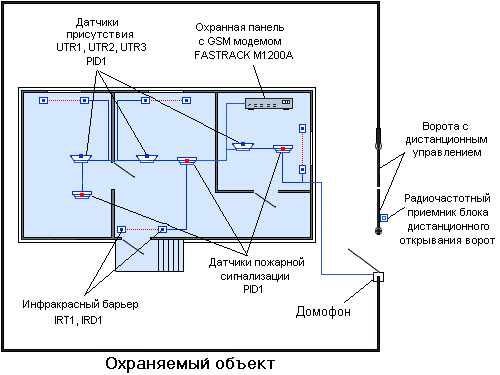

    Итальянская компания Telecontrolli производит разнообразные миниатюрные гибридные модули радиочастотного, ультразвукового и инфракрасного диапазонов. На базе этих модулей реализуются различные фрагменты систем охранной сигнализации и контроля доступа. Возможности применения приборов Telecontrolli проиллюстрированы на Рис. 1. Пассивный детектор инфракрасного диапазона PID1 позволяет создать очень чувствительные «детекторы присутствия», реагирующие на тепло человеческого тела. Понизив чувствительность такого детектора, можно включить его в состав датчика для систем пожарной сигнализации.
    Ультразвуковые приемопередатчики UTR1, UTR2, UTR3 — это гибридные схемы, которые при добавлении нескольких внешних компонентов позволяют реализовать детекторы движения. Обнаружение движения базируется на изменении амплитуды принятых ультразвуковых сигналов (40КГц) вследствие перемещения объекта.
    Если необходимо поставить в помещении защитный барьер, при пересечении которого происходит срабатывание охранной системы, то для этого прекрасно подходит пара из инфракрасных импульсных детектора IRD1и передатчика IRT1. Находясь рядом с дверью, эта пара может прекрасно справляться с обязанностями швейцара, заставляя двери открываться перед хозяевами.
    Рис. 1. ;Схема размещения датчиков на основе модулей фирмы Telecontrolli на охраняемом объекте

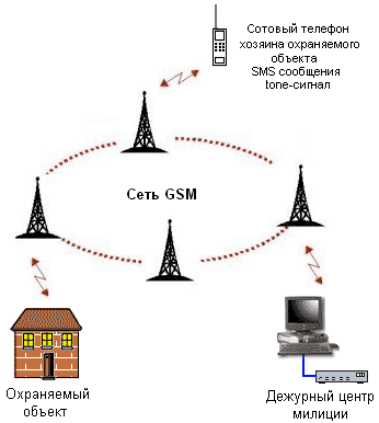

    Для передачи сигнала тревоги в дежурный центр милиции и оповещения хозяина в охранную систему добавляется GSM модем фирмы Wavecom (к примеру Fastrack M1200A) рис.2.
    Рис. 2. Взаимодействие охранной системы объекта с внешним миром
