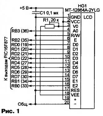

    Рассмотрим демонстрационную программу 12864.asm, которая позволяет вывести изображение на ЖКИ МТ-12864А, соединенный с микроконтроллером PIC16F877 по схеме, показанной на рис. 1. К микроконтроллеру также подключен по стандартной схеме кварцевый резонатор на 4 МГц. Выбор именно этого микроконтроллера обусловлен наличием у него достаточного для обслуживания графического ЖКИ числа выводов с запасом на подключение в дальнейшем других периферийных устройств. Кроме того, объем его ОЗУ (8 Кбайт) позволяет формировать и хранить в нем даже несколько изображений размерами 128x64 элемента.
    Сигналы, подаваемые на ЖКИ, распределены по разрядам портов микроконтроллера в соответствии с табл. 5. Поскольку чтение из ЖКИ в программе не предполагается, сигнал RD/WR имеет постоянно низкий уровень и его вход соединен с общим проводом.
