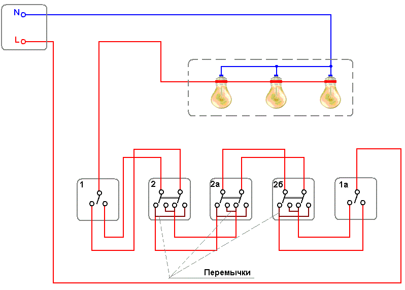

    Управление освещением из пяти мест. Схемы с использованием проходных одинарных и двойных переключателей. Вот один из вариантов подключения.
    1, 1а — одинарный проходной выключатель
    2, 2а, 2б — двойной спаренный проходной выключатель

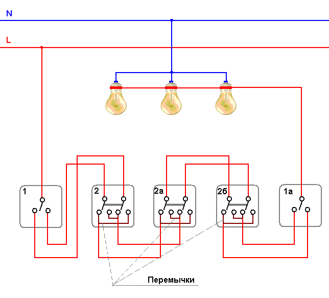

    Вторая схема управления освещением из пяти мест:

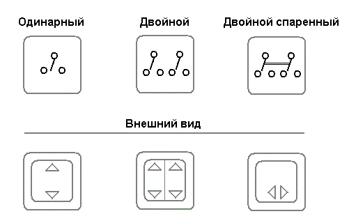

    Схемы проходных выключателей (одинарные, двойные, двойные спаренные).
