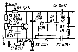

    При необходимости от генератора на лавинном транзисторе можно получить парафазное напряжение. На рис. 3 приведена схема такого генератора. В принципе, она не отличается от приведенных на рис. 1 и 2. Парафазное пилообразное напряжение получается за счет разделения сопротивления зарядной цепи (резисторы /?4и R5). Параметры генераторов, собранных по схемам рис. 1 и 3, одинаковы.

ID:	3400 alt="" />

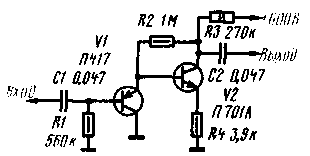

    рис. 3 Хорошие результаты получаются, если транзистор П701А, работающий в режиме лавинного пробоя, использовать для усиления. На рис. 4 приведена схема усилителя, в котором для увеличения входного сопротивления применен транзистор П417. Полоса усиливаемых частот на уровне 0,7 составляет 50...20 000 Гц. Коэффициент усиления по напряжению, измеренный на частоте 4 кГц, составляет около 120. Входное сопротивление - более 100 кОм. Наибольшее выходное напряжение достигает 70 В (эфф.). Амплитудная характеристика усилителя линейна при изменении напряжения сигнала на входе от 0 до 0,6 В. При напряжении питания 600 В усилитель потребляет ток около 2 мА. Его очень удобно использовать совместно с описанными выше генераторами развертки в осциллографе.

ID:	3401 alt="" />
    рис. 4 Транзисторы в режиме лавинного пробоя работают лучше всего в схемах релаксационных генераторов. Однако при определенных условиях генератор на лавинном транзисторе может вырабатывать синусоидальные колебания. Генератор по схеме рис. 5 генерирует напряжение синусоидальной формы с частотой около 4 кГц и амплитудой более 110 В. При напряжении питания 600 В потребление тока составляет около 2 мА.
