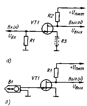

    Рассмотрим некоторые варианты применения этих транзисторов с использованием режима прямого смещения на затворе. На рис. 2, а изображена схема линейного усилителя. Применение режима работы без начального смещения позволило исключить резистор автоматического смещения и блокировочный конденсатор в цепи истока транзистора VT1. Расчет ступени по постоянному току упрощается и сводится к определению сопротивления нагрузочного резистора R2 по формуле:
    R2=(Uпит-Uвых о)/Io
    где Uвых о - напряжение на выходе при отсутствии входного сигнала, a Iо - начальный ток транзистора.
    При выборе Uвых o= 0,5 Uпит формула (1) упрощается и принимает вид: R2=Uпит/2Iо.
    При разработке усилителей по этой схеме следует учитывать, что для транзисторов с начальным током стока в несколько десятков миллиампер возможно превышение их допустимой мощности.
    Если необходимо уменьшить коэффициент усиления, в цепь истока включают резистор R3. Следует подчеркнуть, что в этом случае блокировочный конденсатор включать нельзя. Режим по переменному току рассчитывают по известным формулам; коэффициент усиления находят из выражения Кu= S • R2, где S - крутизна характеристики транзистора. Очевидно, что при Кu>10 в большинстве случаев усиление выходного сигнала по амплитуде до Uпит происходит при UвхКП303А при Io=1,1мА, Uпит=12B, Uвых=6 В и R2=5,1 кОм показали, что Кu=10.
    При необходимости увеличить допустимую амплитуду положительных значении напряжения на входе свыше Um в цепь истока требуется вместо резистора R3 включить диод (катодом к общему проводу). Напряжение прямого смещения для кремниевых диодов может находиться в пределах 0,4...0,8 В (в большинстве случаев 0,5...0,7 В) в зависимости от типа диода и тока истока транзистора. Для германиевых диодов аналогичные значения равны 0,2...0,6 В (0,3...0,5 В). При включении диода ток стока из-за закрывающего смещения уменьшается, поэтому для обеспечения прежнего режима по постоянному току необходимо увеличить сопротивление резистора R2. Это, в свою очередь, приводит к увеличению К„, так как крутизна уменьшается незначительно. Поскольку динамическое сопротивление диода мало, шунтиро-вание его конденсатором малоэффективно. Введение диода вызывает небольшое - не более чем на 10 % - уменьшение усиления.
    Режим такой ступени по постоянному току рассчитывают по формуле (1), в которую вместо Io подставляют Ioд - ток стока при включенном в цепь истока диоде. Уменьшить при необходимости Кu можно включением последовательно с диодом резистора обратной связи.
    Несмотря на наличие дополнительного диода, реализация такой схемы в ряде случаев является оправданной и по той причине, что приводит к уменьшению потребления тока и увеличению коэффициента усиления. Эти свойства особенно ценны для устройств с автономным питанием.
    Как видно из изложенного, по работе ступень с диодом близка к классической с резистором смещения. Основное преимущество - отсутствие блокировочного конденсатора, что приводит также к расширению снизу рабочей частотной полосы вплоть до постоянного тока. Кроме того, упрощается расчет и налаживание устройств.
    При работе этой ступени с трансформатором, катушкой связи, воспроизводящей головкой магнитофона и другими подобными источниками сигнала резистор R1 утечки не требуется и схема принимает предельно простой вид, показанный на рис. 2, б.
