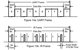

ID:	3451 />А теперь подробнее:
    Через IrDA данные передаются также как и через COM порт с небольшими отличиями. Наличие импульса - это логический 0, длительность имульса составляет 3/16 bit time. Обычно используется режим 8 бит, без контроля четности и 1 стоповый бит. Первый импульс рассматривается как стартовый, далее в зависимости от выбранной скорости передачи (обычно 115200) наличие или отсутствие импульса в заданный момент времени определяет значение очередного бита (0 или 1). Байт считается успешно принятым, если правильно принят стоповый бит, т.е. если в нужный момент не будет никакого импульса. На картинке показан сигнал при передаче данных через COM порт (UART) и через IrDA.
