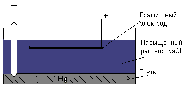

NaOH Можно пролучить электролизом раствора обычной поваренной соли (NaCl) двумя способами:
Ртутный способ
Этим способом получается довольно чистый раствор NaOH , к томуже довольно просто контролировать концентрацию раствора. Для проявителя рекомендуется именно этот способ получения NaOH
Готовится насыщенный раствор поваренной соли , желательно профильтровать . Количество раствора должно быть больше чем необходимо проявителя, в крайнем случае можно готовить за несколько приемов.
Катодом служит ртуть , провод подводящий напряжение к катоду не должен соприкасатся с раствором соли. Анодом могут служить несколько графитовых стержней от батареек
Плотность тока около 1-1.5А/cm2.
Время(мин) ~ (IA*Qраств.мл.)/5
Перед тем как заливать ртуть ,ее необходимо взвесить.После окончания процесса надо окуратно слить воду над ртутью, оставшиеся капли необходимо удалить полоской фильтровальной бумаги и снова взвесить . Таким образом мы получим колличество натрия растворённого в ртути. Для получения концентрации NaOH 0.7г/л надо каждый грам увеличения веса надо добавить 250г.воды
Диафрагменный способ
Этот способ отличается от первого отсутствием ртути , вместо этого пространство между катодом и анодом разделяется диафрагмой. Полученый этим способом NaOH сильно загрязнен хлористым натрием.
