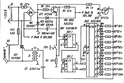

    В журнале «Радио» №11 1995 г., опубликована схема под названием «Автомат плавного управления гирляндой» автор А.Чумаков. Схема обеспечивает поочередное плавное зажигание и гашение гирлянды со скоростью, задаваемой блоком управления. Схема устройства показана на рисунке 1.
    Рис. 1. Схема автомата плавного управления гирляндой

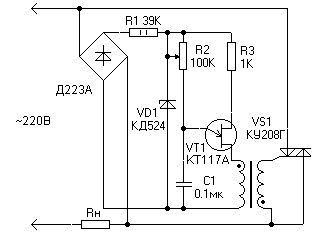

    Если присмотреться внимательней, схема представляет симисторный регулятор мощности, выполненный на двухбазовом транзисторе КТ117А. Только скорость заряда конденсатора меняется не вручную с помощью переменного резистора, а переключением отдельных резисторов с помощью счетчика – дешифратора К561ИЕ8. Для сравнения на рисунке 2 приведена схема фазового регулятора мощности с использованием двухбазового транзистора КТ117.
    Рис. 2. Схема фазового регулятора мощности

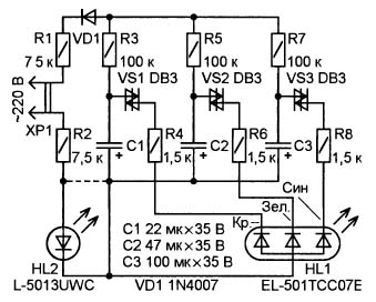

    Чуть выше статьи А. Пахомова в том же журнале «Радио» №11, 2012 опубликована статья И. Нечаева «Из деталей КЛЛ. Светодиодная мигалка для новогодней игрушки». Схема выполнена на трехцветном светодиоде и трех симметричных динисторах DB-3 «добытых» из плат от неисправных энергосберегающих ламп.
    Рис. 4. Схема простой светодиодной новогодней гирлянды
    Каждый канал трехцветного светодиода управляется от своего релаксационного генератора, собранного на DB-3. Рассмотрим работу схемы на примере одного канала, например красного.
    Конденсатор C1 через резистор R3 заряжается от выпрямителя R1, VD1 до напряжения пробоя динистора VS1 (32В). Как только динистор откроется, конденсатор C1 разряжается через красный элемент трехцветного светодиода, резистор R4, и динистор VS1. Далее цикл повторяется.
    Красный, зеленый и синий элементы трехцветного светодиода имеют свои генераторы и работают независимо друг от друга. При этом, частота каждого генератора отлична от другого, поэтому вспышки происходят с разным периодом. Конструкция помещена в прозрачный корпус и может использоваться, например, в качестве елочной верхушки. Если в схему добавить белый светодиод HL2, то цветные вспышки будут происходить на белом фоне.

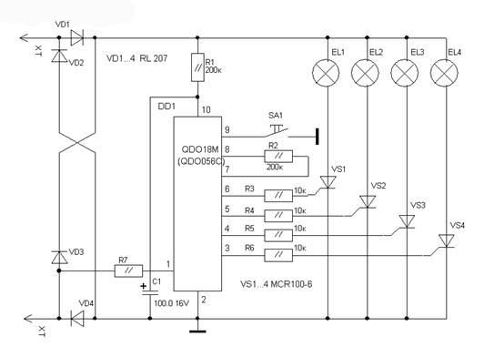

    На рисунке 6 показан печатный монтаж, по которому можно срисовать принципиальную схему, что и было сделано неоднократно. Здесь можно рассмотреть отверстия для четвертого тиристора, как раз того, на котором сэкономили.
    Рис.6. Экономия деталей на примере китайской гирлянды
    Экономия также коснулась диодного моста: вместо четырех диодов на этой плате используется только один. А все остальное соответствует схеме, показанной на рисунке 7.
    Рис. 7
    Сетевое напряжение выпрямляется диодным мостом VD1…VD4 и через гасящий резистор R1 подается на 10 вывод микроконтроллера. Для сглаживания пульсаций выпрямленного напряжения сюда же подключен электролитический конденсатор C1. Потребление тока у микроконтроллера совсем незначительное, поэтому в дальнейшем вместо моста из четырех диодов китайцы решили обойтись одним.
    Небольшое замечание по поводу увеличения надежности всей схемы в целом. Если параллельно конденсатору C1 подпаять стабилитрон с напряжением стабилизации 9…12В, то вероятность выхода из строя МК или просто взрывов тиристоров уменьшится намного.
    Заслуживает особого внимания резистор R7 подключенный к выводу 1 микроконтроллера прямо от сетевого провода. Это сделано для синхронизации с сетью, чтобы осуществлять фазовое регулирование мощности. Именно это работает в то время, когда лампы гирлянд плавно зажигаются или гаснут.
    На правой стороне микроконтроллера расположены выходы управления тиристорами и кнопка управления, про которую было рассказано выше. Тиристоры включаются в момент, когда на соответствующем выходе МК появляется высокий уровень, тогда и зажигается соответствующая гирлянда.
