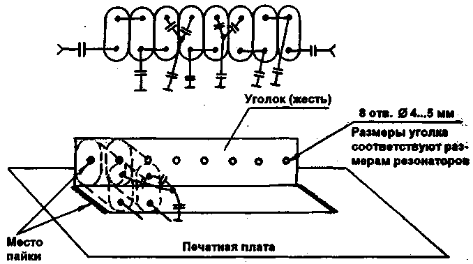

    Вариант изготовления кварцевого фильтра Как показали измерения, затухание в полосе пропускания кварцевых фильтров, изготовленных с использованием печатного монтажа, больше, чем фильтров, в которых применялся навесной монтаж. Ниже описана простая конструкция фильтра с малым затуханием.
    Берется полоска из луженой жести (меди, латуни) и сгибается в тисках под углом 90°, как показано на рисунке. По количеству резонаторов в полоске просверливаются отверстия диаметром 4...5 мм. Края отверстий облуживаются. Резонаторы сверху тоже облуживаются, при этом их не следует перегревать, так как они могут разгерметезироваться.
    Затем, как показано на рисунке, резонаторы в нужном положении фиксируют припоем. Конденсаторы размещают таким образом, чтобы они имели короткие выводы. Собранный кварцевый фильтр за уголок припаивают к печатной плате и закрывают металлическим экраном, который, в свою очередь, также припаивается к плате.
