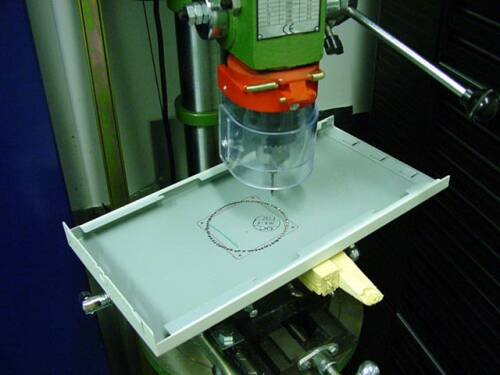

    Итак, сейчас мы сделаем в верхней части корпуса компьютера отверстие для установки туда вентилятора. Этим мы добьёмся наилучшего охлаждения процессора путём высасывания из корпуса горячего воздуха наружу.
    Значит переходим прямо к самому сверлению. Так как у вас вряд ли имеется спецприспособление для вырезания таких больших отверстий, отверстий, то придётся обойтись высверливанием по периметру множества маленьких. Удобнее и быстрее всего это можно сделать с помощью сверлильного станка, но если терпения хватит, то можно и обыкновенной дрелью.
ID:	3093 alt="" />
