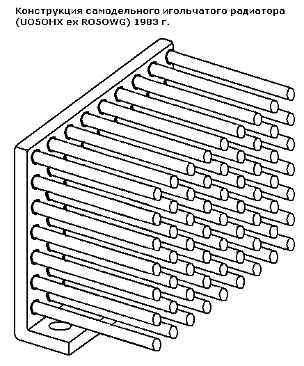

    2. Для игольчатого радиатора использую латунную основу толщиной 1,5-2 мм. Изгибаю, нарезаю резьбу для крепления, залуживаю поверхность для иголок. Из голой медной вязанки диаметром 1,5 мм нарезаю одинаковае кусочки 20-50 мм длинной, для заданной площади. С помощью кондуктора, из 20 мм текстолита с большим числом отверстий, собираю, на лежащей горизонтально основе, все иголки. Хорошо прогреваю весь пакет с флюсом ЛТИ-120 и избыточным количеством припоя. Для подогрева можно применить газовую или электроплитку. Полупроводниковые приборы размещается с обратной от иголок стороны.
    Использовать подобные радиаторы все же лучше в стационарной аппаратуре, из-за их приличного веса (медь все ж таки). Не рекомендовал бы их применять в схемах для автомобилей - для тряски они не подходят...
