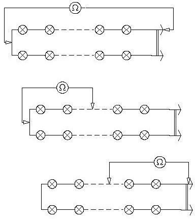

    Одним из чудесных свойств таких гирлянд является то, что пролежав на полке до следующего Нового года, они чаще всего не хотят зажигаться, и их приходится ремонтировать. Как это сделать поможет рассказать рисунок 1.
    Все неисправности подобных гирлянд сводятся к трем типам: обрыв проводов, пропадание контакта в патронах, перегорание ламп. После того, как гирлянду помяли в руках, потрясли, прощупали все патроны, поругались матерными словами и не достигли результатов, приходится за дело браться серьезно.
    Для облегчения процедуры гирлянду следует разложить на полу, буквально, как показано на рисунке 1, и произвести инструментальные измерения. Но прежде легонько подергать за провода, вдруг вылетит из патрона, попробовать чуть подкрутить лампочки.
    Это лучше всего делать при включенной гирлянде, но особо не увлекаться, лампочки не раздавить. Иначе можно просто получить удар током! Метод небезопасный, но достаточно действенный и эффективный.

    Рис. 1. Пример ремонта новогодней гирлянды
    Если эти действия не помогли, и гирлянда не засветилась, то придется перейти к инструментальным измерениям. Сначала «прозвонить» мультиметром верхнюю и нижнюю (как по рисунку) половины гирлянды. Ту половину, которая окажется неисправной «прозвонить» еще несколько раз, при этом каждый раз уменьшая длину измеряемого участка ровно вдвое. Это намного уменьшит количество попыток. Такова магическая сила числа два.
    Чтобы проверить, насколько она магическая, попробуйте десять раз согнуть вдвое тетрадный листок или лист формата A4. Можно сгибать даже целую газету, все равно не получится, ведь два в десятой степени это 1024! Именно столько должно получиться слоев в согнутом листе бумаги. Поэтому, можно даже в новогодний вечер поспорить с любым желающим об этом «интеллектуальном» упражнении. Все равно победа будет за вами. Если не верите, попробуйте прямо сейчас!
    Но, прежде, чем «прозванивать» мультиметром всю гирлянду, следует убедиться в том, что не обломился проводок прямо возле выхода из сетевой вилки. Это достаточно распространенный дефект, и не только у гирлянд, а практически у всех вилок, особенно с разовой заделкой.
    После того, как найдена неисправная «половинка», то остается проверить лампочки и пайки в патронах ламп. От времени и высокой температуры пайки просто окисляются, или обламываются провода, а они достаточно тонкие, и вот, пожалуйста, ремонт.
    Бывает, что выходит из строя сам микроконтроллер новогодней гирлянды, тут уж понятно, что заменить его нечем. Бывает, что взрываются выходные тиристоры, оставляя на плате черные пятна копоти.
    Тиристоры можно поменять, благо, продаются на радиорынках и в интернет - магазинах. Цена вопроса 13 рублей за штуку. И это при цене новой гирлянды 38 рублей! Хотя, справедливости ради надо заметить, что есть подобные гирлянды куда дороже. Так что все возможности по ремонту сводятся к нахождению оборванных проводов, как было рассказано выше.
