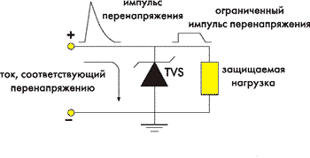

    Полупроводниковые TVS-диоды — полупроводниковые приборы с резко выраженной нелинейной вольт-амперной характеристикой, подавляющие импульсные электрические перенапряжения, амплитуда которых превышает напряжения лавинного пробоя диода.
    В нормальном рабочем режиме TVS-диод должен быть «невидим», то есть не влиять на работу защищаемой цепи до момента возникновения импульса перенапряжения. Электрические характеристики TVS-диода не должны оказывать никакого влияния на нормальное функционирование цепи.
    Во время действия импульса перенапряжения TVS-диод ограничивает выброс напряжения до безопасного, в то время как опасный ток протекает через диод на землю, минуя защищяемую цепь. Принцип работы TVS-диода показан на рис. 1.
    Рис. 1. Принцип работы TVS-диода

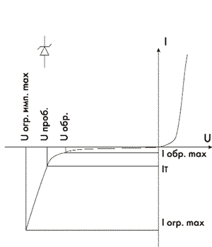

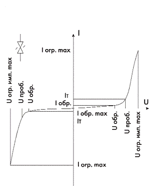

    Вольтамперные характеристики TVS-диодов и их схемотехнические символы приведены на рис. 1–3.
    Рис. 2. ВАХ несимметричного TVS-диода
    Рис. 3. ВАХ симметричного TVS-диода

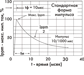

    Тип TVS-диода для конкретного применения выбирается, исходя из рассчитанного значения Римп. мах. с учетом длительности импульса и его формы. При этом Vобр. должно быть равно напряжению, действующему в цепи или превышать его с учетом максимального допуска.
    Обычно Римп. мах. рассчитывается с учетом воздействия импульса — 10/1000 мкс (t ф =10 мкс, tи=1000 мкс) показанного на рис. 4.
    Рис. 4

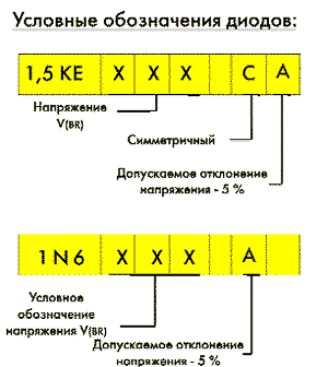

    TVS-диоды TRANSZORB® серии 1.5KE6.8–1.5KE440CA (1N6267–1N6303A)
    Диоды серии 1,5КЕ6,8–1,5КЕ440СА выпускаются в симметричном и несимметричном исполнении. В обозначении симметричного диода добавляется суффикс С или СА. Например, 1,5КЕ6,8С, 1,5КЕ440СА. Серия 1N6267– 1N6303A выпускается только в несимметричном исполнении.
ID:	3168> Нажмите на изображение для увеличения.
    Габаритный чертеж
    Условные обозначения диодов

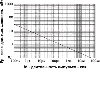

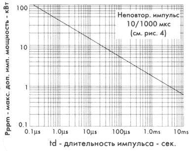

    Рис. 6. Зависимость Pppm от td для серий дискретных TVS-диодов серии 1.5KE6.8-1.5KE440CA (1N6267-1N6303A)

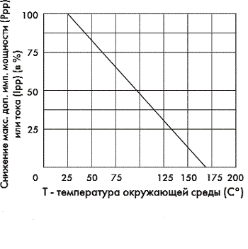

    Рис. 7. Зависимость Pppm или Ipp от Т для серий дискретных TVS-диодов серии 1.5KE6.8 - 1.5KE440CA (1N6267 - 1N6303A)

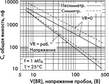

    Рис. 8. Зависимость С от V(BR) для серий дискретных TVS-диодов серии 1.5KE6.8 - 1.5KE440CA (1N6267 - 1N6303A)

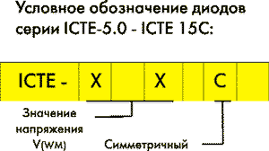

    Условные обозначения диодов 1N6273– 1N6377 и 1N6382–1N6385 соответствуют обозначению серии 1Nхх.
    Условное обозначение диодов серии ICTE-5.0 - ICTE-15C

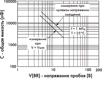

    Графики, показывающие зависимость максимальной допустимой импульсной мощности (Pppm) от длительности импульса (td) и зависимость Pppm (Ipp) от температуры окружающей среды (T), аналогичны приведенным для диодов серии 1.5KE6.8–1.5KE440CA (1N6267–1N6303A).
    Рис. 9. Зависимость С от V(BR) для несимметричных дискретных TVS-диодов серии ICTE5.0 - ICTE15 (1N6273 - 1N6377)
