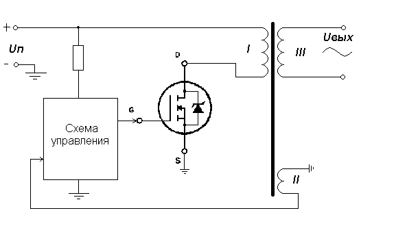

    Речь идёт о мощных переключающих полевых транзисторах (POWER MOSFETS) основная область применения которых - импульсные источники питания (SMPS), импульсные преобразователи напряжения для источников бесперебойного питания, а также элетроприводы.
    Общая структурная схема применения POWER MOSFEETS такова:

    Схема управления генерирует импульсы управления полевым транзистором, регулируя их ширину в зависимости от падения напряжения на обмотке II, тем самым осуществляет стабилизацию колебательного процесса в контуре транзистор-трансформатор и, соответственно, напряжения на выходной обмотке III. Для такой схемы характерны простота конструкции и низкая себестоимость. Например , при применении в качестве схемы управления драйвера SGS Thomson TDA4605A, число электронных компонетов в схеме колеблется в районе 15-20. Качество работы всей схемы во многом зависит от характеристик транзистора, в особенности от такого важного параметра, как сопротивление сток-исток в полностью открытом состоянии (RDS(on)). Естественно - чем меньше это сопротивление, тем меньше тепловые потери, тем больше мощность источника питания. Сопротивление открытого транзистора является таким же важным инструментом в конкуренции на рынке электронных компонентов, как и собственно цена.
