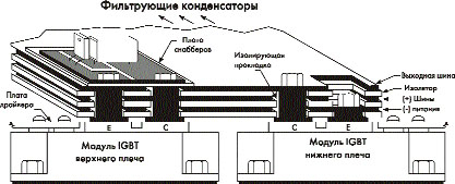

    Снижение длины силовых линий связи затруднено тем, что мощные модули имеют большие размеры, а для обеспечения необходимого теплоотвода их приходится устанавливать на значительном расстоянии. Для получения минимальных паразитных индуктивностей должны использоваться специальные многослойные силовые шины.
    Многослойная силовая шина представляет собой пакет изолированных медных пластин. Изолирующие слои разделяют выходные шины и шины питания. Для достижения максимального эффекта соединение силовых модулей с батареей развязывающих конденсаторов также должно производиться с помощью широких медных пластин. На рис. 3 показан поперечный разрез каскада инвертора. Верхняя пластина соединяет транзисторы полумоста, средняя пластина является шиной питания, нижняя — шиной общего провода. Две нижние шины подключены также к батарее конденсаторов. Плата драйвера установлена непосредственно на модуле, а плата снабберов — над многослойной шиной. На рис. 4 показано размещение элементов мощного трехфазного инвертора.

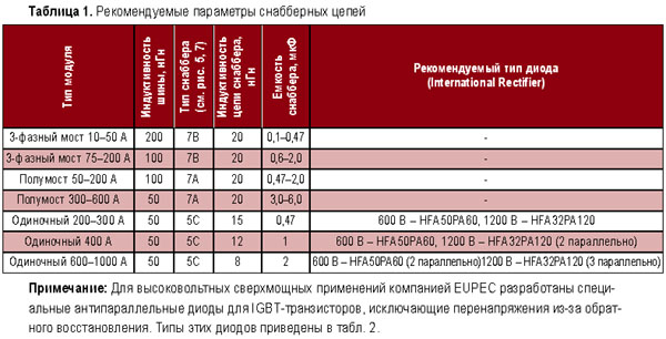

    Емкость также пропорциональна квадрату тока, и это может создать серьезные проблемы в режиме короткого замыкания, если не приняты специальные меры по ограничению тока в аварийном режиме. В табл. 1 приведены рекомендации по применению снабберов для различных конфигураций и мощности схем. Номиналы рассчитаны из допустимой величины перенапряжения 100 В. Кроме того, имеется в виду, что приняты меры по ограничению значения рабочего тока в допустимых пределах.
    При правильной топологии многослойной шины в трехфазных мостовых и полумостовых схемах средней мощности для надежной работы обычно достаточно установить низкоиндуктивную емкость по шине питания, как показано на рис. 7. Конденсатор должен быть достаточно большим, чтобы не вызвать генераций, наводимых в контуре, образованном индуктивностью шины и самим конденсатором. Обычно значение емкости составляет 1 мкФ/100 А. Конденсатор должен иметь низкие диэлектрические потери и быть расположенным максимально близко к модулю, чтобы минимизировать индуктивность цепи снаббера. Если генерации не удается избежать, необходимо применить схему, показанную на рис. 5, б.

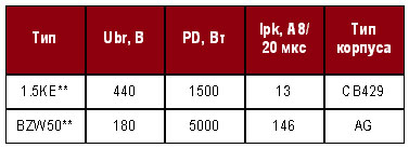

    Радикальным решением проблемы перенапряжений при невысоких рабочих токах является установка полупроводникового супрессора параллельно снабберным конденсаторам в схемах рис. 7. В качестве супрессора может быть использован защитный диод TRANSIL производства STMicroelectroniсs. При превышении номинального напряжения они переходят в режим короткого замыкания, поглощая выбросы напряжения большой мощности. Параметр Ipk 8/20 мкс определяет максимальный импульсный обратный ток нормированной длительности. Некоторые характеристики диодов TRANSIL приведены в табл. 3. Поскольку напряжение пробоя Ubr ниже рабочего напряжения, допускается их последовательное включение с уравнивающими резисторами.
    Таблица 3. Параметры супрессоров TRANSIL
