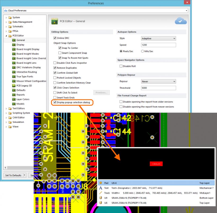

    Улучшен порядок выделения одиночных объектов
    В предыдущих версиях Altium Designer при попытке выделения в Редакторе плат объекта, расположенного в плотном участке платы, где он пересекался с другими объектами на разных слоях, всплывало окно, в котором можно было выбрать необходимый объект из списка. В Altium Designer 14.3 появилась возможность либо использовать это всплывающее окно, либо его не использовать. Для использования окна необходимо включить Display popup selection dialog в настройках PCB Editor > General в диалоговом окне Preferences (DXP > Preferences) (рис. 5).
    Рис. 5. Включение всплывающего окна
    С отключенным всплывающим окном (с выключенной опцией Display popup selection dialog) при выборе пересекающихся объектов задана следующая иерархия:
    1. Переходное отверстие.
    2. Контактная площадка.
    3. Трек/Дуга.
    4. Компонент.
    5. Полигон.
    6. Регион.
    7. Текст.
    Переключение по циклу осуществляется нажатием клавиши TAB (или последовательными одиночными нажатиями левой клавиши мыши в месте нахождения нужного объекта).
    В дополнение к возможности отключения окна при одиночном выделении, в Altium Designer 14.3 появилась возможность переключаться на объекты более высокого уровня относительно выделенного объекта. Переключение между объектами осуществляется нажатием кнопки TAB, если выбранный объект не пересекается с другими объектами.

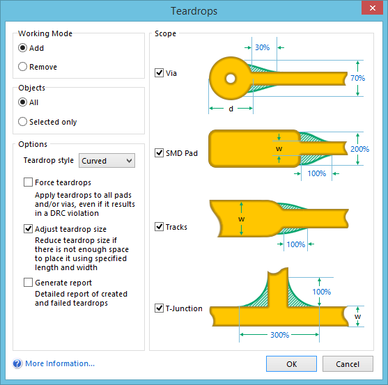

    Улучшены каплевидные соединения (Teardrop)
    В новой версии программы были существенно переделаны каплевидные соединения, которые теперь создаются регионами, а не дорожками и дугами как раньше. Это позволяет каждому соединению создавать определенную форму, которая может состоять из прямых или изогнутых линий (рис. 8.). Каплевидные соединения, которые в предыдущей версии могли быть заданы только для комбинаций Pad to Track и Via To Track, теперь имеют более широкие настройки и формируются также для комбинации Track to Track. Например, они могут быть добавлены на Т-образные соединения двух дорожек.
    Каплевидные соединения часто добавляют для создания более сильных соединений при переходе с дорожки на контактную площадку (Pad to Track), с дорожки на отверстие (Via To Track) или с дорожки на дорожку (Track to Track). Это полезно, когда объекты на плате очень малы, и особенно ценно для отверстий, просверленных в контактных площадках, так как при небольшом расхождении точности сверления и выполнения проводящего рисунка контактной площадки приводит к удалению большей части меди внутри отверстия.
    Рис. 8. Виды каплевидных соединений
    Для добавления или удаления каплевидных соединений необходимо выбрать инструмент Tools > Teardrops, после чего откроется диалоговое окно Teardrops (рис. 9).
    Рис. 9. Диалоговое окно для создания каплевидных соединений
    В диалоговом окне Teardrops представлены следующие возможности работы с каплевидными соединениями:
    • Working Mode (Режим работы) – используется для Add (добавления) или Remove (удаления) каплевидности;
    • Objects (Объекты) – используется для выбора сразу всех соединений (All) или работы только с теми объектами, которые выделены в рабочей области (Selected only). Эта функция применяется в сочетании с выбором типа объекта в области Scope;
    • Teardrop style (Стиль соединения) – используется для выбора между созданием соединения с прямыми границами (Line) или изогнутыми (Curved);
    • Force teardrops – если эта опция включена, соединения будут применяться ко всем отверстиям и/или SMD-контактным площадкам, даже если это приводит к нарушению правил DRC;
    • Adjust teardrop size (Настроить размер соединения) – если эта опция включена, размер каплевидного соединения автоматически уменьшается для соответствия правилам проектирования;
    • Generate report (Создать отчет) – создает текстовый отчет, содержащий список, где удалось и где не удалось создать соединения;
    • Scope (Разновидность) – позволяет выбрать, для каких видов соединений будут добавлены/удалены каплевидные соединения: отверстия, планарные контактные площадки, треки, T-образные соединения. При добавлении каплевидного соединения имеется возможность настроить размер соединения индивидуально для каждого вида (рис. 9).

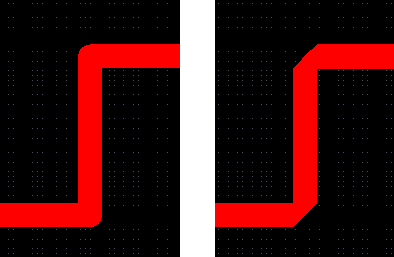

    Преобразование дорожки в полигон
    В месте изгиба под прямым углом эффективная ширина печатной дорожки возрастает. Участок увеличенной ширины вносит в линию передачи нежелательную паразитную емкость. Изгиб под прямым углом представляет собой емкостную нагрузку, включенную посреди линии передачи. Для устранения подобных емкостей можно скруглить внешний угол изгиба, добившись неизменной ширины дорожки. Это обеспечит ослабление отражения и искажения фронта сигнала при прохождении угла. Еще проще срезать угол дорожки наискосок [1, с. 261]. Такой вариант сохраняет эффективность до частот порядка 10 ГГц [2]. Фаска на углах ортогональной топологии используется для уменьшения отражения сигналов при проектировании СВЧ-устройств. В Altium Designer 14.3 реализована возможность создания фаски (рис. 10).
    Рис. 10. Дорожка без фаски и с фаской

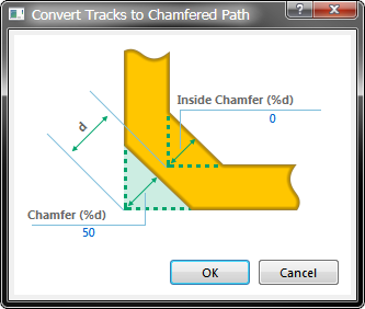

    Поскольку дорожки в Altium Designer всегда формируются с закругленными концами, они не могут быть использованы для создания фаски. Фаски создаются при помощи полигонов в выбранном участке дорожки.
    Для снятия фаски необходимо:
    1. Выделить сегмент дорожки.
    2. Выполнить команду Tools > Convert > Convert Selected Tracks to Chamfered Path.
    3. В открывшемся диалоговом окне Convert Selected Tracks to Chamfered Path (рис. 11) ввести необходимые значения внутренней и внешней фаски.
    Рис. 11. Диалоговое окно параметров фаски
    Фаска выполняется только на пересечении сегментов дорожек под углом 90 градусов.

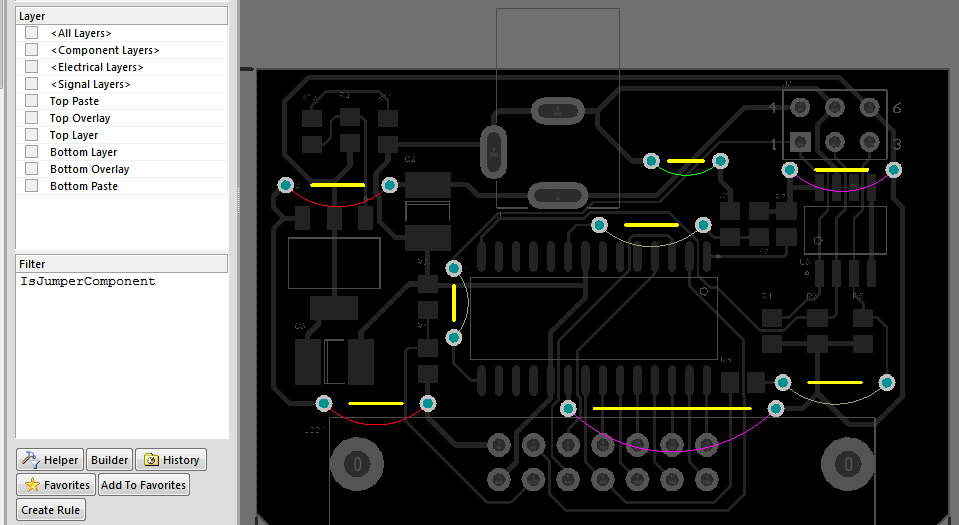

    Добавление перемычек (jumper)
    В Altium Designer 14.3 добавлен новый тип компонента – перемычка, или джампер (jumper). Джамперы, которые также называются проволочными перемычками, позволяют проектировщикам заменить треки (дорожки) на компонент jumper. Джамперы являются часто применяемыми компонентами при проектировании односторонних печатных плат.
    Раньше при проектировании односторонних печатных плат для реализации всех перемычек использовался дополнительный слой, на котором они размещались. На рис. 15 показан пример использования jumper в Altium Designer 14.3.
    Рис. 15. Пример использования перемычек
    Джампер обозначается изогнутой линией, соединяющей два переходных отверстия. Соединительные линии перемычек показаны в разных цветах. Цвет перемычки соответствует цвету цепи, в которой она установлена, и задается в настройках цепи.
    После установки джампера в рабочую область необходимо задать Net (цепь) одного из его контактов: если компонент определен как джампер, то второй контакт устанавливает цепь автоматически.

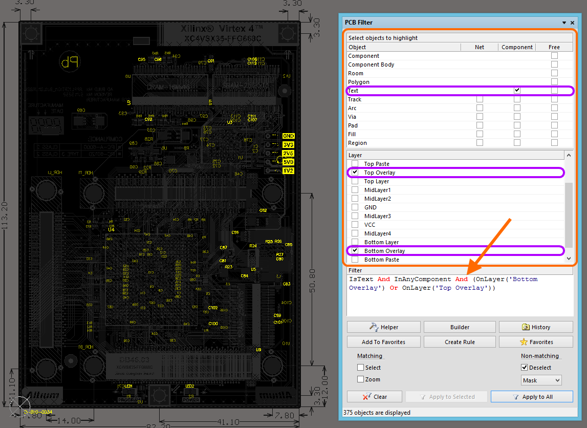

    Обновленная панель PCB Filter Редактора печатной платы
    В интерфейс панелей PCB Filter и PCBLIB Filter в Altium Designer 14.3 были внесены большие улучшения и оптимизирован способ поиска объектов на плате. Результатом этих изменений стал принципиально новый и более интуитивно понятный интерфейс панелей, у которых сохранились старые названия: PCB Filter и PCBLIB Filter (рис. 16).
    В панели PCBLIB Filter можно контролировать режимы работы с платой, выбирая набор объектов для отображения. Основная область панели позволяет управлять быстрым построением простых выражений фильтра, которое реализуется выбором любой комбинации объектов. Типы объектов (Track, Arc, Via, Pad, Fill, Region) расположены в матрице и поделены на Net (Принадлежащие к цепям), Comp (Принадлежащие к компонентам) и Free (Свободные) (рис. 16).
    Чтобы использовать объект в составлении выражения фильтра, необходимо установить флажок в матрице напротив этого объекта. Команды, вызываемые через контекстное меню, позволяют быстро установить или снять все флажки в матрице.
    С помощью области Layer можно ограничить фильтр выбора объектов для конкретного слоя, слоев или определенного класса слоев.
    Набор слоев по умолчанию:
    • (Все слои);
    • (Слои с компонентами);
    • (Электрические слои);
    • (Сигнальные слои).
    • Определенные слои, которые определены в стеке слоев (в диалоговом окне Layer Stack Manager).
    • Верхний и нижний слои маски.
    После того как выбор фильтрации окончен, программа динамически формирует выражение запроса в области Filter. По завершению составления запроса его необходимо применить, нажав кнопки Apply или же Apply to Selected, если запрос необходимо применить только для тех объектов, которые выбраны в рабочей области (рис. 16).
