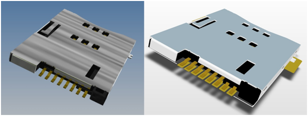

    Рис. 1. Пример 3D-модели корпуса электронного компонента в Inventor (слева) и эта же модель, импортированная и подключенная к библиотечному посадочному месту в Altium (справа)

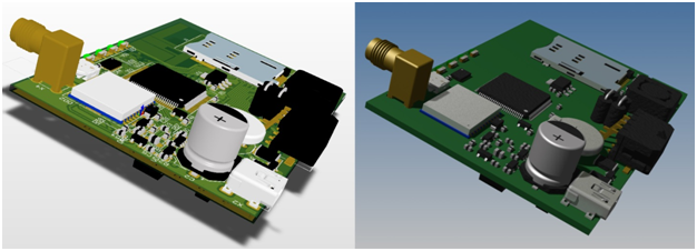

    Стоит обратить особое внимание на функцию AD, позволяющую формировать контур печатной платы на основе трехмерной детали. Благодаря этой функции процесс формирования контура печатной платы сложнейшей формы сводится буквально к десятку щелчков мышью.
    Рис. 2. Пример платы в Altium (слева) и после ее передачи в Inventor (справа)

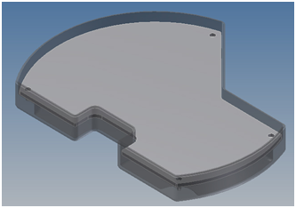

    Рис. 3. Пример основания корпуса со сложной геометрией. Голубым цветом выделены площадки, на которые будет опираться плата, и ребро, определяющее контур платы
    По сути, формирование контура печатной платы в нашем случае состоит из двух основных этапов: первый – формирование «заготовки» платы в Inventor, второй – формирование на ее основе контура платы в AD. Оптимальный способ создания «заготовки» платы – формирование ее в контексте сборки.
    Первым делом создадим в Inventor новую сборку и вставим туда основание. Для этого последовательно выполним команды Создать " Сборка и Сборка " Компонент " Вставить, а затем, выбрав нужный файл, расположим его в рабочем пространстве. После этого желательно развернуть сборку таким образом, чтобы плоскость, в которой будет располагаться плата, была параллельна плоскости экрана, как это показано на рис. 4.

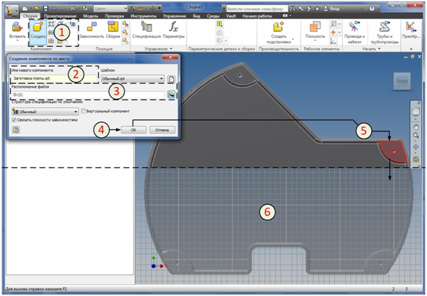

    Рис. 4. Создание новой детали – «заготовки» платы – в контексте сборки
    Для создания новой детали в контексте сборки выполним следующие действия:
    1) Выполним команду Сборка " Компонент " Создать (рис. 4-1), после чего откроется окно Создание компонента по месту.
    2) В открывшемся окне зададим имя файла нашей «заготовки» платы (рис. 4-2) и папку, где будет сохранен файл детали (рис. 4-3).
    3) После нажатия кнопки OK окно Создание компонента по месту закроется и Inventor перейдет в режим выбора базовой плоскости новой детали.
    4) Очевидно, что в процессе создания «заготовки» платы ее необходимо формировать в том положении, в котором плата будет расположена в устройстве. Поэтому в качестве базовой плоскости укажем один из четырех опорных выступов (рис. 4-5). Inventor перейдет в режим редактирования эскиза детали в контексте сборки (рис. 4-6).

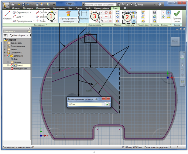

    Теперь необходимо сформировать эскиз нашей будущей «детали-заготовки». На рис. 3 голубой линией выделена грань корпуса, которая и будет определять форму платы. Выполним следующие действия:
    1) Командой Эскиз " Рисование " Проецирование геометрии спроецируем на эскиз интересующую нас грань и получим спроецированный контур (рис. 5-1).
    2) Командой Эскиз " Изменить " Смещение создадим новый контур и слегка сместим его к центру (рис. 5-2).
    3) Командой Эскиз " Зависимость " Размеры зададим отступ нового контура от спроецированного на 0,5 мм (рис. 5-3).
    Рис. 5. Формирование контура «электронной заготовки» печатной платы

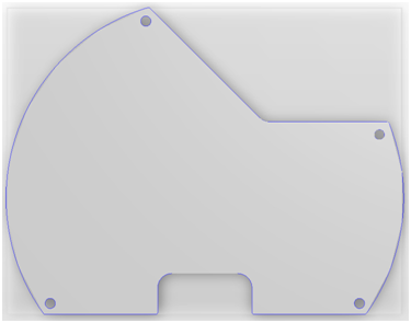

    5) Выполним команду Эскиз " Выход " Принять эскиз.
    Рис. 6. Готовый эскиз «заготовки» платы

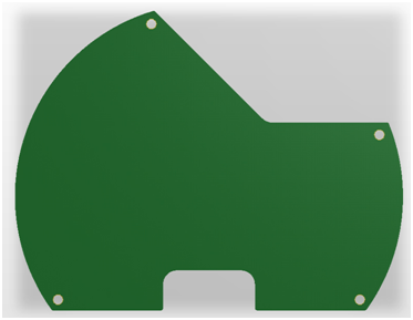

    Для AD толщина «заготовки» значения не имеет, но данная деталь вполне может пригодиться для дальнейшего проектирования в Inventor. В подавляющем большинстве случаев платы выпускают толщиной 1,5 мм, поэтому с помощью команды Модель " Создать " Выдавливание выполним выдавливание на 1,5 мм. Результат всех вышеописанных действий представлен на рис. 7.
    Рис. 7. Готовая «заготовка» платы в составе сборки в режиме редактирования детали
    «Заготовка» платы готова. Сохраним деталь по команде Сохранить и экспортируем ее в файл формата STEP с помощью команды Сохранить как… " Сохранить копию как… В результате выполнения последней откроется окно Сохранить копию как, внизу которого расположено выпадающее меню Тип файла, где необходимо выбрать пункт Файлы STEP (*.stp, *.ste, *.step) и нажать кнопку ОК. Далее требуется только выйти из режима редактирования детали в контексте сборки (команда Модель " Возврат " Возврат) и, при необходимости, сохранить сборку. На этом первый этап формирования контура печатной платы – формирование «заготовки» платы – завершен. Переходим к действиям в AD.

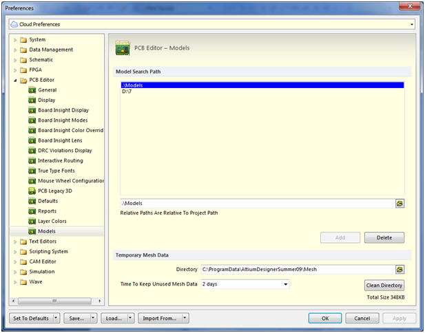

    Возможно, нашей модели в нем не будет, так как AD в данном случае не «знает», в какой папке эта модель находится. Чтобы «подсказать» ему эту информацию, необходимо в том же окне нажать кнопку Add Directories, в результате чего откроется новое окно Preferences с открытой вкладкой PCB Editor/Models (рис. 10).
    Рис. 10. Окно Preferences
    На этой вкладке в области Model Search Path отображаются пути, по которым AD может найти трехмерные модели. Чтобы указать новую папку, путь к ней следует прописать в окошке, расположенном под данной областью, и нажать кнопку Add. Путь прописывается вручную или выбирается в окне Обзор папок, которое открывается по нажатию стандартной кнопки, расположенной справа. После указания нового пути необходимо поочередно нажать кнопки Apply и ОК. Окно Properties закроется, а система вернется к окну Choose Model, в котором отобразится наш STEP-файл «заготовки». Теперь нужно выбрать его в окне и нажать OK. Окно Choose Model также закроется, а система вернется к окну 3D Body. В верхней части области Generic STEP Model в строке Filename отобразятся имя подключаемого файла и путь к нему. Теперь нужно нажать кнопку OK, окно 3D Body временно скроется. Нам необходимо расположить нашу трехмерную модель в любом удобном месте – щелчком левой клавишей мыши. В результате наша модель появится в выбранном месте, а система вернется к окну 3D Body. Поскольку ничего более нам располагать не нужно, закроем это окно по кнопке Cancel.

    Заметим, что при создании «заготовки» платы мы не зря сформировали не только контур, но и крепежные отверстия. AD достаточно умная система, чтобы «понять», что эти отверстия – именно отверстия (то есть pad), а не вырезы в плате (то есть не Board Cutout). Более того, AD правильно «подхватывает» из STEP-файлов диаметры таких отверстий. По умолчанию система формирует такие отверстия металлизированными. Очевидно, что не составляет труда превратить их в неметаллизированные – достаточно лишь снять в их свойствах галочку Plated.
    Как уже оговаривалось выше, системе безразлично, какую толщину имеет подключаемая «заготовка» платы. И толщина платы, и стек слоев формируются соответствующими средствами самого AD.

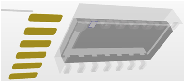

    Первым делом откроем в AD нужное посадочное место и нажатием на клавиатуре клавиши «3» переведем его в трехмерный режим. После этого выполним уже знакомую команду Place " 3D Body. Откроется окно 3D Body. Описание окна и выполняемых процедур дано выше. Отличие состоит только в том, что на этот раз в области Generic STEP Model нужно выбрать кнопку Embed STEP Model. Откроется стандартное окно выбора файлов Choose Model, в котором следует выбрать STEP-файл нужной модели. После этого действия строка Filename области Generic STEP Model отобразит имя подключаемого файла. После нажатия кнопки OK в рабочей области отобразится курсор с «приклеенной» к нему трехмерной моделью (рис. 13).
    Рис. 13. Подключение трехмерной модели корпуса к библиотечному посадочному месту
    Выбрав подходящее место и щелкнув по нему левой клавишей мыши, мы установим модель корпуса, а система вернется к окну 3D Body. Поскольку подключать модели больше не требуется, закроем это окно кнопкой Cancel.
    Следующим действием необходимо выровнять подключенную модель корпуса таким образом, чтобы он «стояла» точно на поверхности платы. Для этого сначала, с помощью зажатой на клавиатуре клавиши SHIFT, повернем посадочное место таким образом, чтобы была доступна нижняя плоскость выводов корпуса, как это изображено на рис. 14. После этого выполним команду Tools " 3D Body Placement " Align Face With Board (горячие клавиши TBF). Программа перейдет в режим выравнивания модели по поверхности платы, а курсор примет вид креста. Первым щелчком левой клавиши мыши мы укажем системе модель, которую необходимо выровнять. При этом сама модель станет полупрозрачной. Теперь наведем курсор на нижнюю плоскость любого из выводов. Эта плоскость выделится и подсветится синей окантовкой (рис. 14). Выполним по плоскости второй щелчок левой клавишей мыши, и наша трехмерная модель выровняется точно по поверхности платы.

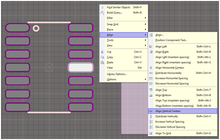

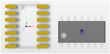

    Остается выровнять модель корпуса относительно посадочного места. В нашем случае эту процедуру желательно выполнять в двумерном режиме, перейдя в него нажатием клавиши «2» на клавиатуре (рис. 16).
    Рис. 16. Выравнивание корпуса электронного компонента по горизонтальной оси посадочного места
    В данном режиме трехмерная модель отображается как заштрихованный прямоугольник в слое Mechanical 1. Нам нужно выровнять модель корпуса относительно горизонтальной и вертикальной осей посадочного места. Если присмотреться к рис. 16, можно заметить, что верхняя и нижняя линии в слое Top Overlay расположены своими центрами как раз на вертикальной оси посадочного места. А на горизонтальной оси расположены две контактные площадки. Для выравнивания модели корпуса по горизонтальной оси выберем с помощью зажатой клавиши SHIFT модель и одну из контактных площадок, расположенных на нужной оси. Теперь щелкнем правой клавишей мыши и из выпадающего меню выберем пункт Align " Align Vertical Centers (рис. 16). После этого щелкнем курсором на выбранной контактной площадке. Сама контактная площадка останется на месте, модель корпуса выровняется своей горизонтальной осью по горизонтальной оси площадки, а значит и по горизонтальной оси посадочного места. Для выравнивания модели корпуса по вертикальной оси посадочного места нужно сделать все то же самое, только вместо площадки выбрать одну из линий из слоя Top Overlay, а в меню выбрать пункт Align " Align Horizontal Centers.

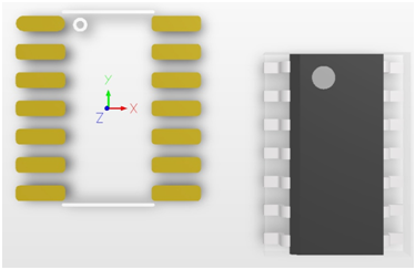

    Посадочное место с подключенной моделью корпуса готово (рис. 17). Теперь можно сохранять и, при необходимости, перекомпилировать библиотеку. При каждом использовании данного посадочного места модель корпуса будет оставаться подключенной и неизменной даже если ее внешний STEP-файл будет удален с диска.
    Рис. 17. Подключенная к библиотечному посадочному месту и выровненная модель корпуса электронного компонента

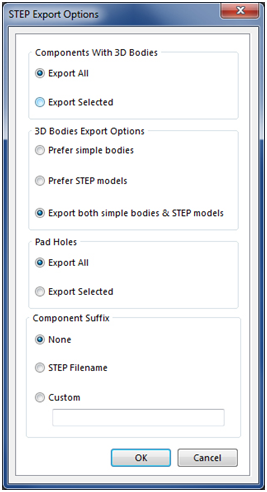

    При экспорте платы из AD в STEP-файл необходимо для предварительно открытого PCB-документа выполнить команду File " Save Copy As и в открывшемся окне Save a copy of выбрать имя сохраняемого STEP-файла, путь его расположения и тип сохраняемого файла. Последний выбирается из выпадающего меню Тип файла, расположенного внизу окна. После нажатия клавиши Сохранить откроется окно STEP Export Options (рис. 18).
    Рис. 18. Окно STEP Export Options
    В этом окне выбираются опции экспортируемых STEP-файлов. В области Components With 3D Bodies можно указать, следует ли сохранять все модели электронных компонентов (Export All) либо только выбранные (Export Selected). Область 3D Bodies Export Options предназначена для случаев, когда на плате имеются компоненты, к которым подключены и STEP-модели, и простейшие модели, выполненные средствами AD. Соответственно, выбор здесь следующий:
    • Prefer simple bodies – приоритет за простыми моделями;
    • Prefer STEP models – приоритет за STEP-моделями;
    • Export both simple bodies & STEP models – экспортировать оба типа моделей.
    Область Pad Holes касается экспорта отверстий посадочных мест: Export All – экспортировать все отверстия, Export Selected – экспортировать отверстия только выбранных компонентов. В области Component Suffix можно выбрать суффикс, который будет добавлен к наименованию электронного компонента:
    • None – без суффикса;
    • STEP Filename – в качестве суффикса будет использовано имя STEP-файла;
    • Custom – произвольный суффикс (задается тут же, в расположенном чуть ниже окошке).
    После нажатия кнопки OK AD экспортирует плату в STEP-файл.
