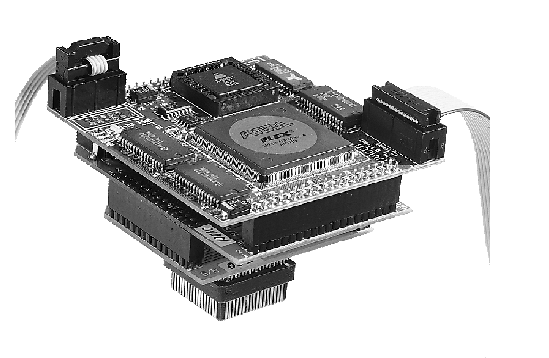

    PICE-51
    Внутрисхемный эмулятор 8-разрядных микроконтроллеров семейства 8051
    PICE-51 - эмулятор нового поколения, созданный с применением новых технологий разработки аппаратуры и программного обеспечения.

    Применение программируемых матриц большой емкости позволило резко сократить размеры эмулятора без какого-либо ущерба его функциональным возможностям, минимизировать отклонения электрических и частотных характеристик эмулятора от характеристик эмулируемого процессора и, тем самым, добиться максимальной точности эмуляции на частотах до 30 Мгц при напряжениях питания от 3.3В до 5В.
    Перезагружаемая аппаратная структура эмулятора обеспечивает эмуляцию практически всех микроконтроллеров семейства 8051 как отечественного производства, так и фирм: Intel, Philips, Siemens, Atmel, Dallas, Temic, OKI, AMD, MHS и других.
    Мощный программный интерфейс в среде Windowsв, представляет собой интегрированную среду разработки, поддерживающую все этапы разработки программного обеспечения от написания исходного текста программы до ее компиляции и отладки. Программа поддержки эмулятора ориентирована на отладку программ на языке высокого уровня по исходному тексту.
    Эмулятор состоит из основной платы размером 80х76мм, сменного адаптера под конкретный процессор и сменной эмуляционной головки под конкретный тип корпуса. На основной плате реализованы: трассировщик, процессор точек останова. Плата сменного адаптера содержит эмулирующий процессор под конкретный тип микроконтроллера. Эмуляционные головки обеспечивают установку эмулятора в колодки DIP и PLCC на плате пользователя. Питание эмулятора осуществляется от блока питания +5В, 0,5А или непосредственно от отлаживаемого устройства. Связь с компьютером - по гальванически развязанному каналу RS-232C на скорости 115 КБод..

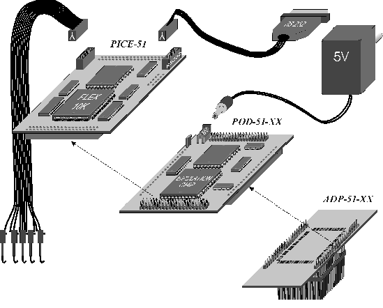

    Структурная схема эмулятора PICE-51

    Варианты комплектации эмулятора PICE-51
    Эмулируемый микроконтроллер Эмуляция внутренней памяти программ Комплект поставки
    Основная плата Сменный адаптер Эмуляционная головка

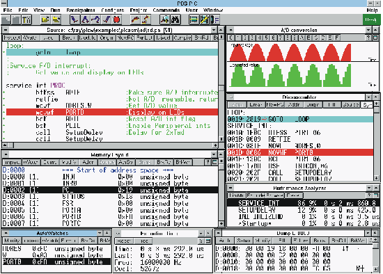

    PDS-PIC
    Отладчик-симулятор для разработки и отладки программ на базе микроконтроллеров PIC16/PIC17.
    PDS-PIC - удобное и гибкое средство для написания и отладки программ, ориентированных на микроконтроллеры PICmicro фирмы Microchip.
    Симулятор имеет:
    • Встроенный многооконный редактор для написания исходных текстов программ. Редактор поддерживает операции с блоками текста, поиск/замену, цветовое выделение синтаксических конструкций языка ассемблера;
    • Встроенный менеджер проектов, поддерживающий автоматическую компиляцию программ, написанных для макроассемблера PASM-PIC фирмы Фитон и для макроассемблера MPASM фирмы Microchip.
    • Все опции ассемблера задаются в виде удобных диалогов. Переход от редактирования исходного текста к отладке и обратно происходит "прозрачно", т.е. менеджер проектов автоматически запускает ассемблер при необходимости;
    • Широкие возможности по отладке программ: отслеживание выполнения программы по ее исходному тексту, просмотр и изменение значений любых переменных, встроенный анализатор эффективности программного кода, точки останова по условию и доступу к ячейкам памяти, просмотр стека вызовов подпрограмм, встроенный ассемблер, точный подсчет интервалов времени и многое другое;
    • Возможность выполнения программы "назад" на большое количество шагов, а также в непрерывном режиме. При этом состояние модели микроконтроллера полностью восстанавливается;
    • Точную модель поведения микроконтроллеров. Симулируется работа всех встроенных в микроконтроллер периферийных устройств: таймеров, АЦП, системы прерываний, портов и т.д.;
    • Развитые средства моделирования "внешней среды", т.е. устройств, подключенных к микроконтроллеру. Можно легко задавать различные периодические и непериодические внешние сигналы на ножках микроконтроллера, моделировать работу внешней логики. С помощью встроенных средств графического отображения можно наглядно отображать различные индикаторы, строить графики, моделировать клавиатуру;
    • Систему сохранения конфигурации окон и параметров настройки. Возможно сохранение и восстановление неограниченного количества файлов конфигурации;
    • Возможность настройки цветов и шрифтов и других параметров для всех окон одновременно и для каждого окна в отдельности;
    • Систему контекстной помощи. Находясь в любом меню, окне или диалоге, Вы можете получить справку, относящуюся к этому меню, окну или диалогу;
