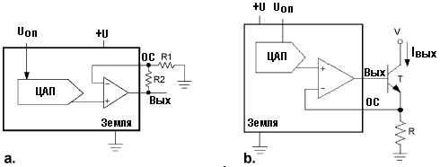

    Преобразование двоичного входа кода в аналоговый вид может быть представлено двумя способами: током, который пропорционален значениям кода или в виде напряжения. Большинство современных ЦАП имеют более простой выход — по напряжению. Часть преобразователей MAXIMа имеет выходное напряжение с установленным коэффициентом усиления. Другие приборы имеют на выходе операционный усилитель без «обвязки». В этом случае с помощью внешних резисторов можно установить желаемый коэффициент усиления выходного сигнала (рис. 2а). С помощью такого операционного усилителя и двух внешних компонентов можно сделать токовый выход ЦАПа (рис. 2в).

    Рис. 2. ЦАП с регулируемым выходом по напряжению (a); ЦАП с токовым выходом (b)
