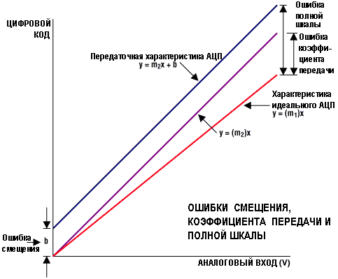

    Ошибка коэффициента передачи определяется как разность полной шкалы (FS) и ошибки смещения (см. рис. 6). Ошибка коэффициента передачи легко корректируется в программном обеспечении с линейной функцией у=(m1/m2)х(Х), где: m1 — коэффициент наклона для идеальной передаточной функции, а m2 — для измеряемой передаточной функции.
    Рис. 6. Ошибки смещения коэффициента передачи и полной шкалы
    Ошибка коэффициента передачи может включать в себя и ошибку от источника опорного напряжения АЦП. Как правило, ошибка коэффициента передачи намного хуже, если используется ИОН, встроенный в АЦП. Для устранения ошибки от ИОН нужно либо «вылизывать» его до величины, когда она передаточная функция действительна во всем диапазоне, либо изменить наклон передаточной функции программно.
    Как от ошибки смещения, так и от ошибки коэффициента передача теряется динамический диапазон АЦП. Например, если входное напряжение составляет 4050 дискрет вместо идеальных 4096 (для 12-ти разрядного преобразователя), это определяется как отрицательная ошибка коэффициента передачи. В этом случае 46 дискрет не будут использованы. Точно так же, если 4096 дискрет появляются при напряжении входа, меньшем, чем полная шкала, динамический диапазон АЦП снова уменьшается. Здесь нужно отметить, что с положительными ошибками невозможно калибровать преобразователь за точками, когда код уже показал полную кодовую шкалу, а аналоговый вход еще не достиг своего предела.
