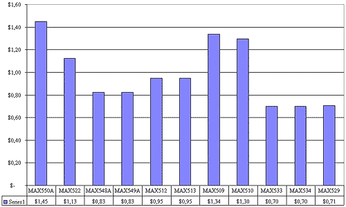

    Для сопоставления стоимости одного канала для различных микросхем, возьмем цены, приведенные в последней колонке таблицы 14, и разделим их на количество каналов в каждой микросхеме. Затем построим диаграммы для микросхем различной разрядности. Диаграммы соотношения стоимости приведены на рис.1, 2 и 3 для 8-, 10- и 12-битных микросхем соответственно.
    Рис.1. Диаграммы соотношения стоимости канала 8-битных микросхем с интерфейсом SPI

    Анализ диаграммы, представленной на рис.1 позволяет утверждать, что среди восьмиразрядных цифро-аналоговых преобразователей наиболее выгодно использование четырехканальных микросхем MAX533/534, затем восьмиканальной микросхемы MAX529, а затем - двухканальных микросхем MAX548/549. Среди 10-битных цифро-аналоговых преобразователей наиболее выгодно использование четырехканальных микросхем MAX5250/5251. А среди 12-битных DAC наиболее выгодным является использование четырехканальных микросхем MAX5253 и MAX525, а затем - двухканальных микросхем MAX5154-MAX5157.

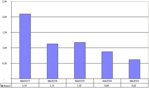

    MAX517 8 1 V 4.5 - 5.5 3.5 6 Внешний 8/PDIP 2.10
    MAX518 8 2 V 4.5 - 5.5 6 6 Встроенный 8/PDIP 2.25
    MAX519 8 2 V 4.5 - 5.5 6 6 Внешний 16/PDIP 2.35
    MAX520 8 4 V 4.5 - 5.5 20 мкА 2 Внешний 16/PDIP 3.50
    MAX521 8 8 V 4.5 - 5.5 20 6 Внешний 20/PDIP 4.95
    Все отобранные микросхемы цифро-аналоговых преобразователей - восьмиразрядные, относятся к ранним разработкам фирмы MAXIM, все микросхемы только для систем с питанием +5 В. Микросхемы MAX517/518/519 относятся к одному семейству, имеют одинаковую внутреннюю структуру, отличающуюся только количеством каналов (для MAX517 - структура одноканальная, а для MAX518/519 - двухканальная). Не смотря на то, что микросхемы предназначены для систем с питанием от источника +5 В, они имеют достаточно малое потребление в режиме экономии (меньше 4 мкА). Кроме того, микросхема MAX518 не имеет входа опорного напряжения, и в качестве опорного напряжения используется напряжение питания +5 В. Микросхемы MAX520/521 также относятся к одному семейству и имеют однотипную структуру. Особенностью микросхемы MAX520 является то, что каждый из четырех каналов имеет индивидуальный вход опорного напряжения. В микросхеме MAX521 первые четыре канала имеют индивидуальные входы опорного напряжения, а вторые четыре канала - один объединенный вход опорного напряжения. Из всех рассмотренных в рамках данной статьи DAC, микросхема MAX521 имеет самую сложную внутреннюю структуру, показанную на рис.4.

    Диаграммы соотношения стоимости одного канала для рассматриваемых микросхем с интерфейсом I2C приведены на рис.5. Сравнение рис.1-3 и 5 показывает, что микросхемы MAX520/521 имеют наилучшие стоимостные показатели, а с учетом того, что ток потребления микросхем MAX520 не превышает 20 мкА, они несомненно являются наиболее предпочтительными (по соотношению цена/качество) среди многоканальных восьмибитных микросхем.
    Рис.5. Диаграммы соотношения стоимости канала 8-битных микросхем с интерфейсом I2C

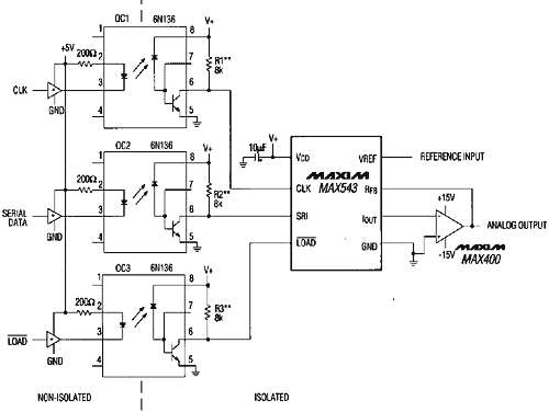

    Микросхема MAX543 представляет собой 12-битный одноканальный цифро-аналоговый преобразователь с токовым выходом и оригинальными последовательным интерфейсом, способным работать с элементами оптической изоляции или последовательным портом микроконтроллера в синхронном режиме. Микросхема работает в широком диапазоне напряжений питания от 4,75 В до 15,75 В. Она совместима по входам с TTL логикой при питании +5 В и с CMOS логикой при питании +15 В. Опорное напряжение микросхемы может достигать +25 В относительно общего вывода GND. На рис.6 приведена типовая схема включения цифро-аналогового преобразователя с оптической изоляцией.
    Рис.6. Типовая схема включения цифро-аналогового преобразователя MAX543 с оптической изоляцией
