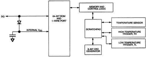

    Контактный термометр DS1920. DS1920 представляет собой цифровой термометр (блок-схема на рис.1) в корпусе МiсгоСАN, который обеспечивает измерение температуры в диапазоне от –55°С до +100°С с шагом 0,5°С и временем преобразования 0,2 с. Разрешающая способность 0,5°С и разрядность 9 бит обеспечивают высокую точность измерения, а доступ к внутренним счетчикам дает возможность увеличить разрешение с использованием интерполяции. Особо следует выделить наличие специального набора команд, который позволяет проводить одновременный опрос нескольких приборов DS1920, подключенных к одной шине. Встроенный контроллер MicroLAN обеспечивает передачу команд управления и данных по однопроводной линии. Т.к. DS1920 не имеет встроенного источника питания и использует только режим «паразитного» питания, то во время преобразования температуры или при записи данных во внутреннее ЭППЗУ требуется внешний источник питания.
    В состав DS1920 входят 64-разрядное ПЗУ с уникальным идентификационным номером, датчик температуры и два энергонезависимых регистра для хранения верхнего и нижнего порогов температуры.
    Считывание и запись данных осуществляются через блокнотную память объёмом 8 байт с последовательным доступом. Поскольку режим произвольного доступа к блокнотной памяти отсутствует, то чтение этой памяти начинается с данных последнего измерения температуры, затем читаются регистры верхнего и нижнего температурных порогов. Последними читаются два регистра, которые используются для интерполяции температурных отсчётов. Для проверки полученных данных после чтения последнего байта блокнотной памяти передаётся 8-бит контрольная сумма.

    Рис. 1. Блок-схема термометра DS1920
